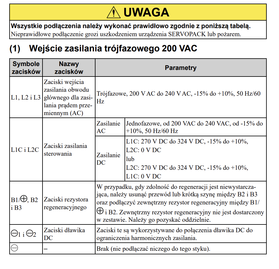

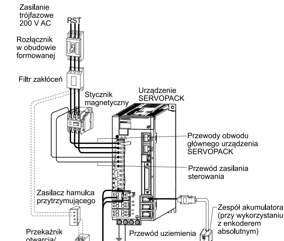

Witajcie koledzy, może ktoś pomoże zrozumieć i nie doprowadzić do pożaru ( bo było już blisko)..... Posiadam serwonapęd SGD7S i schemat podłaczenia zasilania wygląda jak na rysunku. Obrazek
Wszędzie jest opisane 3 fazy 200V .... ale u nas 3 fazy są opisywane jako 400V .... (nie jestem elektykiem ani tym co sie zajmuje takimi rzeczami na codzień). Nigdzie w instrukcji nie napisali że trzeba podłączyć też przewody sterowania zasilania. Opisy na listwie przyłączeniowej są L1,L2,L3 .... więc zrozumiałem że 3 fazy, zero na obudowie zaznaczone i tak podłaczyłem 3 fazy plus zero...... nastapił wybuch i serwo napęd zionął ogniem. :( . Udało mi się podłaczyć drugi do jednej fazy i zasilanie sterowania tez do jednej fazy ale ..... napisano że to ogranicza moc. Pytanie czy podłączenie 3 faz z gniazda plus podłączenie zasilania sterowania (2 fazy)- przy pierwszym nie było to podłączone- nie spowoduje kolejnego wybuchu? Ktoś tu ma doświadczenie z takimi rzeczami?

trzeba podłączać jak pisze 3x200V a ty podłączyłeś 3x400
zazwyczaj w maszynach są dość spore transformatory obniżające napięcie do wymaganych przez servonapędy

Buchnie za każdym razem aż miło. :) Serwo nie jest na nasz rynek więc wprost go nie podłączysz.
Jak koledzy mówią należy podłączyć międzyfazowe 200-240VAC, u nas jest 400VAC.
Powinien chodzić z naszej jednej fazy, z tym, że serwo nie jest świadome tego, że zasilasz je niepoprawnie. Oznacza to, że prąd, który normalnie rozłożyłby się na 3 fazy, będzie ciągnął z 1. Jeżeli zabezpieczenie i kable będą niepoprawnie dobrane to wybuchu raczej już mieć nie będziesz ale pożar jak najbardziej możliwy.
Nie bardzo rozumiem części:
ambasada pisze:Nigdzie w instrukcji nie napisali że trzeba podłączyć też przewody sterowania zasilania.
Zarówno musisz podłączyć zasilanie L1, L2, L3, jak i L1C oraz L2C.
Czyli łączysz jedną naszą fazę L1 do L1 oraz N (niebieski jak elektryk nie dał du**) do L2. L3 pozostaje wolne.
Tak samo łączysz do L1C oraz L2C.
Dodatkowo w dokumentacji masz schemat zawierający styczniki i jak należy je podłączyć aby móc sterować załączaniem serwa.
Ogarnij sobie kogoś z okolicy jeżeli nie chcesz wszystkiego puścić z dymem albo ponosić dodatkowych kosztów.

Podłączyłeś 400V zamiast 200V, co mogło spalić napęd. Musisz użyć transformatora, żeby dostosować napięcie. Zasilanie sterowania też musi być podłączone zgodnie z instrukcją, inaczej może znów uszkodzić urządzenie.
