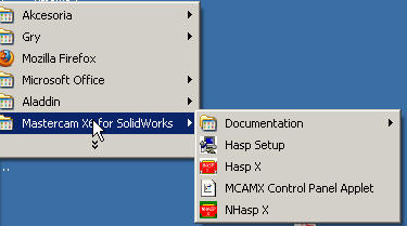

mam inne pytanie bo zainstalowałem program ale programu nie widać, ani pod SW ani bez SW

odpalasz solida
z menu wybierasz:
tools -> Add-Ins..
w okienku ktore sie pojawi odnajdujesz (o ile dobrze zainstalowalews) mastercama i zaznaczasz z lewej i z prawej jezeli chcesz zeby odpalal sie domyslnie....
po czym powinny pojawic sie nowe funkcje mastercama w solidzie...
