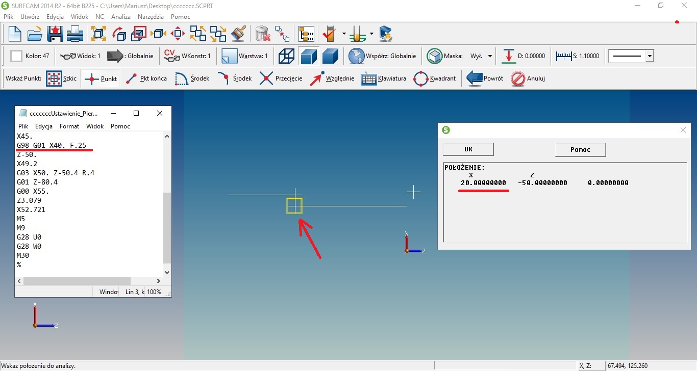

Post napisał: lepi » 10 mar 2019, 14:10
Nie polecam i nie chwalę :)
Nie martw się, wychodzi.
Ruch lewostronny był swego czasu w Polsce ale to dawno i nie długo.
Pewnie możne też "nie rozumieć", że niektórzy mają ustawione cale ;)

Może daj spokój, nie da się obronić takiego stanowiska. Można to tłumaczyć lenistwem czy brakiem wprawy ale to ciągle jest działanie
nieprawidłowe. Szlifierkę do wałków też być jak ustawiał bo przecie plaska tak ma ?

Na swoim polu to można sobie ustalić ruch lewostronny i śmigać we wszystkie strony
ale lepiej na drogę publiczną nie wyjeżdzać ani gości nie zapraszać :)
Ale autem to do Anglii byś chyba nie pojechał ;)
Daj spokój bo o to właśnie chodzi, że dwóch się posprzeczało właściwie o nic.
Swoją drogą ciekawe jak macie ustawioną oś Y (w tokarce).

Wgrywam program i wciskam "Start".
I co Ci wychodzi ? Który to Cam generuje toczenie po promieniu ?
Żaden. :D

Jak się uprze to zrobi. Też tak kombinowałem jak nie miałem Cama do tokarki i robiłem frezarkowym. Kroiło się wałek wzdłuż osi i generowało ścieżkę noża po krawędzi przecięcia. Wtedy x po promieniu był konieczny. Ale to partyzantka podobna jak zmiana kierunku osi. Można , tylko po co :)

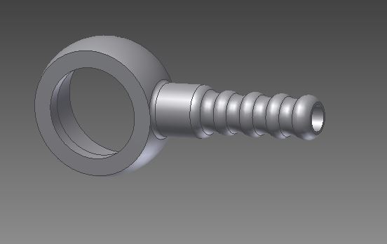

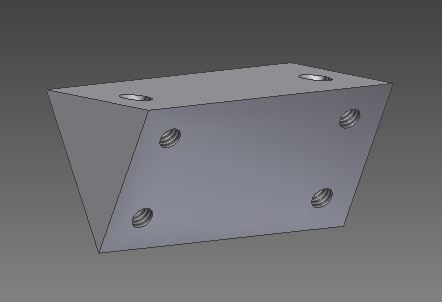

Post napisał: lepi » 12 mar 2019, 08:57
Zimno...
Wcześniej zarzuciłeś mi, że to z lenistwa. Jestem jeszcze bardziej leniwy niż myślisz więc ten sposób jest nie dla mnie.
Poniżej dwa detale wykonane na tokarce na gotowo, jeden z cama, drugi "z palca" bo szybciej. Tylko gwinty robione później.
