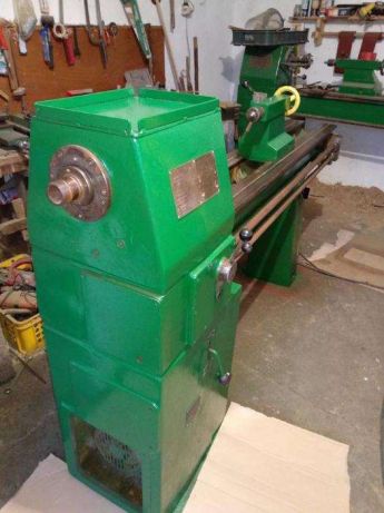

Mam starą tokarkę i muszę dokupić do niej uchwyt na drugą stronę wrzeciona.
Nie wiem dlaczego nie zrobili 2 takich samych gwintów żeby można było stosować jeden uchwyt. Na wrzecionie zrobione są jak to nazwać wpustki na nakrętkę kontrującą. Więc może to bezpiecznie działać na 2 kierunkach obrotów.
Gwint od konika to M52 według dokumentacji, ten drugi jest trochę mniejszy.
Problem jest taki że nie ma w dokumentacji gwintu; jest opisany jako specjalny... I muszę go jakoś zmierzyć. Mogę sobie wyciąć wzornik gwintu na laserze tylko czy takie wzorniki są w sieci?

Daj zdjęcie tej tokarki, szczególnie tego wrzeciennika i napisz do czego ma służyć ten drugi uchwyt bo jeszcze się nie spotkałem z czyś takim. Co do gwintu to musisz ustalić za pomocą grzebienia do gwintów jaki gwint ma skok i zmierzyć średnicę zewnętrzną tego gwintu.

Druga strona służy do toczenia do średnic 100cm.
Nie moje zdjęcie. Gwint ma średnicę zewnetrzną ok 44,6mm a skok ok 2,4mm.
To jest ewidentnie gwint calowy 1.3/4 Gorzej z ustaleniem skoku i zarysu, jeśli około 2,4mm to by pasował 11 zwojów na cal, być może 55 stopni.
Zamiast wzornika możesz użyć złączki hydraulicznej - gwinty calowe rurowe od jednego cala w górę mają właśnie skok 11 zwojów na cal i zarys 55 stopni.
Jak dobrze zagadasz, to Ci taką złączkę wypożyczą w sklepie hydraulicznym za kaucją.

Sprawdziłem przymiarem do gwintów 3mm skok.
Wychodziłby M45x3
