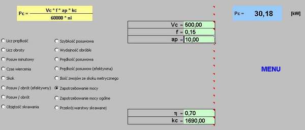

Jak policzyć moc efektywną kw dla frezowania, wiercenia, toczenia, gwintowana?

Tu już coś wspominają o zależności mocy od siły i prędkości skrawania, ale jak policzyć opory skrawania to już zapomnieli dodać.
Ja korzystałem z książki PODSTAWY OBRÓBKI SKRAWANIEM Jerzego Dmochowskiego PWN W-wa 1978. Na pewno są inne, może lepsze, to sobie poszukaj. Jeśli znajdę coś w pdf lub djvu to podeślę.

Post napisał: easy2002 » 28 gru 2009, 21:07
Może coś takiego

Czy możesz podać linka do tego kalkulatorka? Bym się pobawił w obliczanie, przypomniał stare czasy.

Post napisał: easy2002 » 28 gru 2009, 23:07
Witaj
to nie żaden programik tylko mój plik w exelu
wzory są w necie wystarczy przenieść do exela
