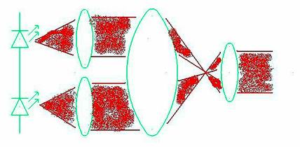

witam, mam mały problem w jaki sposób obliczyć moc światła leserowego usyskanego przez połączenie 3 wiązek laserowych (każda dioda o mocy 200mW) za pomocą okładu otycznego takiego jak na rysunku (małe soczewki służą za kolimatory), znam ogniskowe wszystkich soczewek. z góry dziękuję za pomoc

moim zdaniem nie da się tak połączyć promieni lasera
ale gdyby udało Ci się promienie zsumować to obliczenie byłoby proste 3x200mW=600mW

Chyba się nie uda, należy pamiętać o interferencji fal. Na wyjściu uzyskasz coś pośredniego pomiędzy ZEREM a mocą sumaryczną i to jeszcze z tendencją do "pływania".

Doszedłem do wniosku( nie popartego praktycznym testem), że trudno będzie ustawić lasery tak by skupiły się w jednym punkcie. Dwa to może i pikuś (powiecie...) ale warty uwagi efekt wymagałby ustawienia 10 źródeł równolegle. :-)

rusunek z załozenia jest źle wykonany
promień lasera na wyjsciu diody laserowej jest równoległy
a ty narysowałeś wiazki rozbieżne
tak wiec cały ten układ nie jest w stanie zaistnieć

To byłoby cudowne modyo, gdyby wiązka opuszczająca diodę laserową była faktycznie równoległa i miała w przekroju powiedzmy wymiary 0.1x 0.001mm czyli takie jak okienko emitera. Niestety póki co jest ona rozbieżna jak diabli.

no dobra
zgadzam się
ale jak sprawdzałem taki prosty laserek w długim korytarzu okolo 25m
to plamka lasera miała jakieś 2 cm
wiec mozna uznac że wiazka jest prawie równoległa
szczególnie że zapewne odległośc od diody do soczewki jest kilka cm
to rozbieżność jest pomijalna

Zapomniałeś że ten prostu laserek (wskaźnik laserowy) zawiera w sobie równie prosty kolimator czyli małą plastykową soczewkę osadzoną na stałe w pewnej odległości od diody laserowej.

niezupełnie
uzywałem samej diody z takiego wszaźnika
