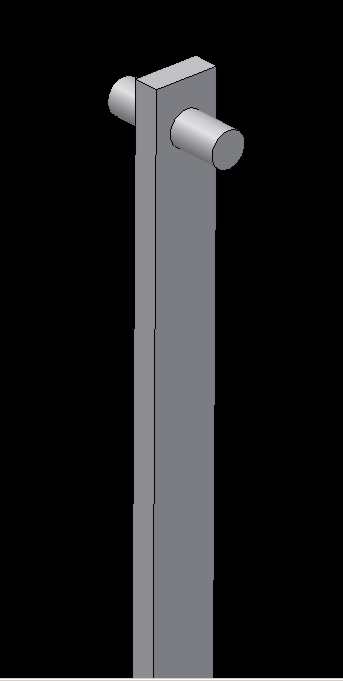

Post napisał: mocart4 » 11 wrz 2010, 09:59
Dzięki wszystkim za Wasze opinie, potrzebuję wyciąć coś takiego
Mam jeszcze pytanie do kolegi Decodrew: jakiej wyżynarki używasz?

Post napisał: koala.g » 27 wrz 2010, 02:18
Proxxon DHE bez drugiego E :D
