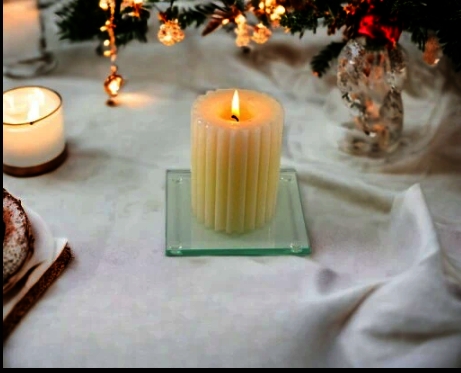

Ostatnio kupowałem szkło Float pod nazwą "Podstawka pod świece".
Dopóki nie postawię na tych płytkach świecy nikt nie zgadnie że jest to podstawka na świecę.
Nadal jednak autor nie sprecyzował swojego zapytania a ja nadal piszę tylko dlatego, że mnie noga boli i jestem "przywiązany" do komputera.
