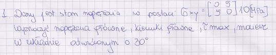

Witajcie,
mam problem z tymi oto dwoma zadaniami.
W zadaniu z koła Mohra nie mogę sie uporać z tym obrotem macierza o 30 stopni, nigdy wcześniej nie miałam doczynienia z takim typrem zadania.
W metodzie 3 momentów, nie mam zielonego pojęcia co zrobić z tym obciażeniem ciągłym które tak zwisa.
Proszę Was o pomoc.

Nie zwisa, tylko jest obciążeniem wspornikowej części belki. Jak ci nie pasuje, to możesz zredukowac je do najbliższej podpory zastępując momentem i siłą skupioną przyłożonymi w tym punkcie. Do policzenia reakcji będzie to poprawny zabieg. Do wyznaczenia sił przekrojowych już nie.
