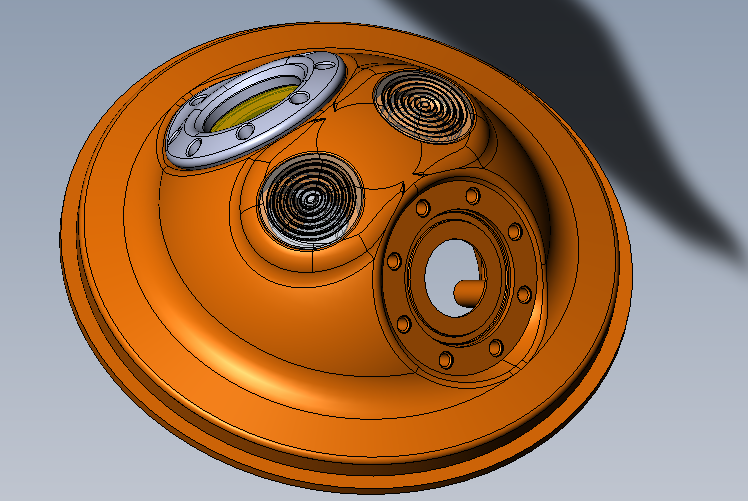

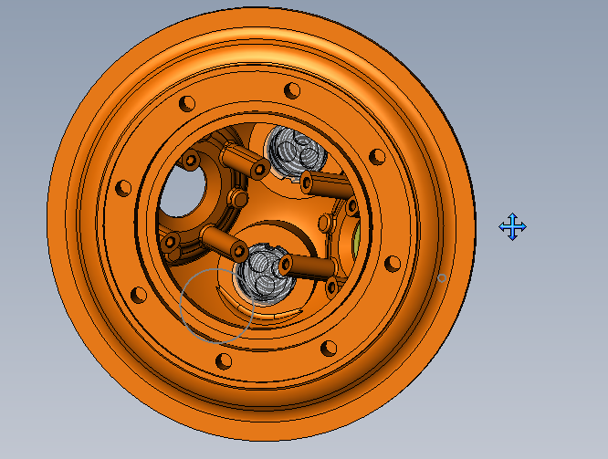

Witam ekipię, mam taki zgryz, że drukarka SLA nie radzi sobie z rozmiarem obiektu który chce wydrukowac i
postanowiłem pójść trochę w innym kierunku i wytoczyć obudowę w nylonie. Zasadniczo parę rzeczy będzie trzeba zmienić, jak np. wycięcie z wnętrza dwóch poczwórnych uchwytów pod elektornikę... Czy CNC powinno dać radę wyciąć taki obiekt po ew. zmianach ( rozmiar ok. 18cm )

Cienkoscienne elementy zawsze sprawiają problemy przy obróbce ale czysto teoretycznie da radę to zrobić. Musiałbyś jednak podzielić to na mniejsze elementy a następnie skleić (osobno te nóżki pod elektronikę, obudowa też na 2 części itp..)
Możesz też zlecić druk 3d laserowy, powinien dać radę w 1 kawałku.
