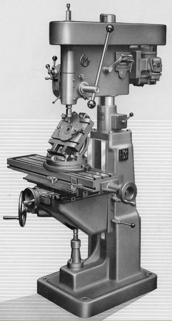

Witam, posiadam wytaczarkę współrzędnościową belgijskiej firmy MATHEYS FPN-28 z którą mam problem. Jestem hobbistą i to moja pierwsza maszyna frezująca, do tej pory miałem jednak 5 małych tokarek. O ile temat toczenia już trochę poznałem to frezowanie i frezarki to coś nowego i nie bardzo rozumiem pewne sprawy.
Maszyna ma jakieś 70 lat, kupiłem ją od emeryta który odkupił ją 30 lat temu z państwowej firmy gdzie sporadycznie służyła do naprawy drobnych rzeczy. On sam używał jej rzadko jako wiertarki, nie miał do niej nic prócz uchwytu wiertarskiego i kilku wierteł. Maszyna niezużyta ale zaniedbana. Rozebrałem na cześci pierwsze, wyczyściłem, nasmarowałem. Poniżej ilustracja przedstawiająca maszynę. Mój egzemplarz ma opcjonalny posów automatyczny w osi z i silnik z wariatorem.
Problemów i pytań mam kilka na początek.
Pierwszy to geometria stołu, nie jest on prostopadły do osi wrzeciona. Stół podnosi się za pomocą śruby trapezowej i blokuje na jaskółczym ogonie dwoma śrubami. To nie wystarcza, luz na jaskółczym ogonie jest zbyt duży i nie ma żadnego mechanizmu jego kasowania. Po zaciśnięciu śrub coś się poprawia ale brakuje jeszcze kilku setek. Czy to normalne?
Rozumiem że do frezowania stół trzeba zablokować i nie można go ruszać. Ruch w osi z tylko na pinoli. Jeżeli się mylę to mnie poprawcie.
Na chłopski rozum widzę to tak że trzeba zrobić mechanizm kasowania luzu a resztę geometrii ustawić na kolumnie.
Nakrętka śruby trapezowej jest mocno zniszczona wiec planuje zrobić nową no chyba że lepiej wymienić ją na kulową? Tylko na jaką? Oryginalna to Tr35, wystarczy kulowa np 2005?
Druga sprawa to ruch na pinoli. Żeby umożliwić ruch w osi z trzeba zluzować blokadę pinoli ale wtedy robi się duży luz i bicie wrzeciona. Czy to nie jest problem przy rozwiercaniu otworów?

Jest regulacja luzu, masz dwa pokrętła do blokowania oraz trzy śruby regulacyjne. Tak jest też pewnie na pozostałych osiach.
Dodane 1 minuta 36 sekundy:
Śruba kulowa w tym miejscu to w maszynie manualnej nieporozumienie.

Chwilę po wstawieniu posta zauważyłem że maszyna z ilustracji ma taką regulację ale mój egzemplarz niestety nie. Chce zrobić to właśnie w ten sposób. To bardzo dziwne że tak wyjechała ona z fabryki. U mnie są tylko 2 dźwignie zaciskowe i to z drugiej strony.
O śrubie kulowej pomyślałem bo stół waży ze 200kg wiec stawia dość duży opór. Chińskie śruby są tańsze niż nakrętka trapezowa z brązu.
Dodane 3 minuty 51 sekundy:
Chciałbym się dowiedzieć jak to wygląda w innych maszynach. Luz jakiś musi być a po zablokowaniu stół powinien za każdym razem być prostopadły do osi wrzeciona. No chyba że się mylę i w każdej maszynie tego typu stół żyje własnym życiem i trzeba to korygować?

mateuszf pisze: Żeby umożliwić ruch w osi z trzeba zluzować blokadę pinoli ale wtedy robi się duży luz i bicie wrzeciona
Pinola służy tylko do wiercenia, ma być zluzowania tylko kiedy wiercisz wysuwając pinole dźwignią ręczną. W każdym innym przypadku powinna być zaciśnięta. Do wytaczania stół powinien jechać do góry, najlepiej posuwem automatycznym, żeby zachować stałe parametry skrawania.
Edit: teraz zauważyłem że ona ma po przeciwnej stronie niż dźwignia ręczna jakiś mechanizm posuwu. W takim wypadku pinola powinna być zluzowania ale powinno nie być luzów na pinoli.
mateuszf pisze:Rozumiem że do frezowania stół trzeba zablokować i nie można go ruszać.
I tak i nie. Przy głębszym frezowaniu dobrze jest zacisnąć stół ale przy lekkim przybraniu powinien sobie poradzić bez zaciskania - kwestia zużycia prowadnic i śruby kulowej.
