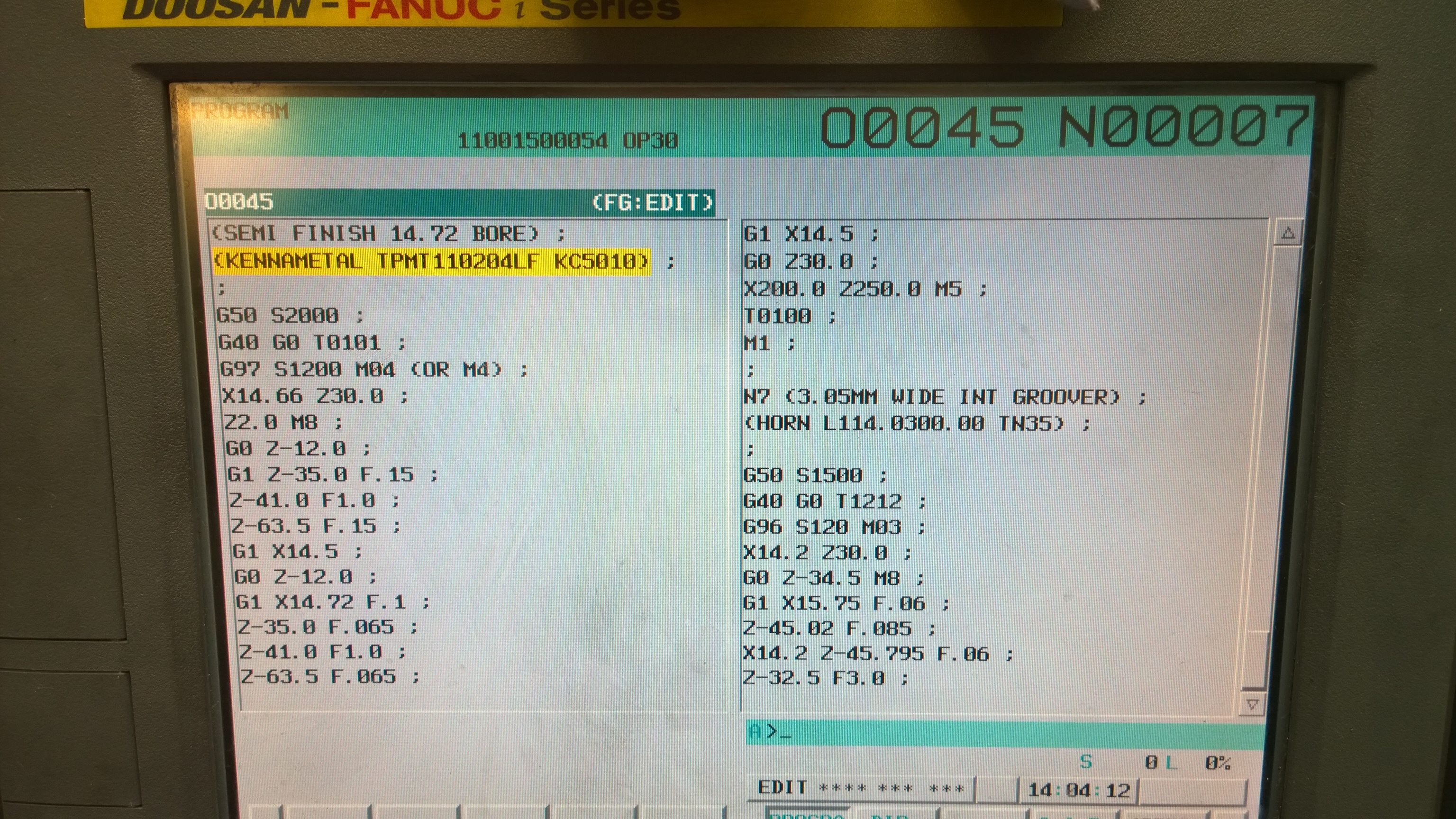

Fanuc tokarka pionowa wytaczanie otworu
Post napisał: marcinkinga » 15 kwie 2015, 22:04
Pozdrawiam forumowiczów. Pracuje na tokarce pionowej ze sterowaniem fanuc i series no i mam pewien wezel gordyjski do rozwiazania. Otoz przy toczeniu otworu, na lekko zuzytym tipsie powstaja na sciance otworu, na calej dlugosci, nierownosci symetryczne - jakby fale. Nie jestem pewien czy to rezonans ale otwor to 14.72. Niestety nie mam numeru narzedzia a reszta jak na zdjeciu. Czasami przy drugim przejsciu wstawiam S1100 no i pomaga albo i nie.Obrazek
Krzycho_Wporzo
Posty: 318
Rejestracja: 05 wrz 2013, 10:08
Lokalizacja: Częstochowa
Post napisał: Krzycho_Wporzo » 16 kwie 2015, 17:29
Jeśli tolerancja chropowatości ci na to pozwala to zwiększ trochę posuw np:
Z-35 F.1
Z-41 F1
Z-63.5 F.1
możesz też sprawdzić mocowanie płytki czy dobrze przylega do podstawy, oraz czy docisk nie jest już mocno zużyty.
