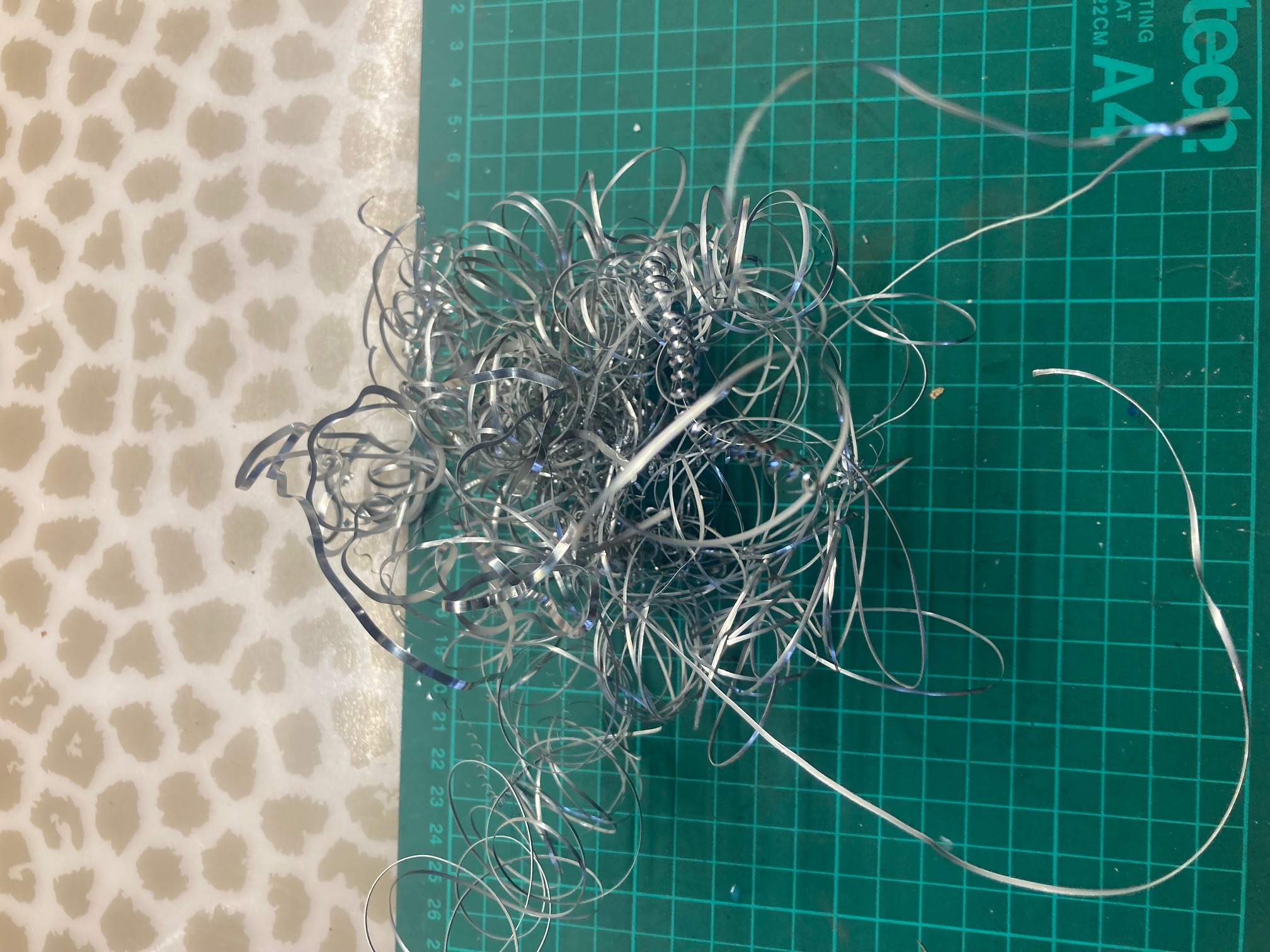

mam problem z wytaczaniem otworu na tokarce cnc o średnicy fi 45. Zaczynam od nawiercenia walka aluminium wiertlem 13mm a potem zaczynam go roztaczać do 45mm i tu pojawia sie problem z wiórem...nie lamie sie i zaczyna sie okręcać na nożu! (wiur jest jak serpentyna) Obrazek ...co jest bardzo upierdliwe i zmusza mnie do zatrzymywania cyklu i wyciągania wióra z nożna. Próbowałem zmieniać posuw i obroty ale bez efektów. Generalnie powierzchnia po wytaczaniu jest bardzo ładna i gładka. Mam posuw 400 i obroty 3100. Moze ktoś ma jakieś doświadczenie w tym temacie...proszę o pomoc. Pozdrawiam

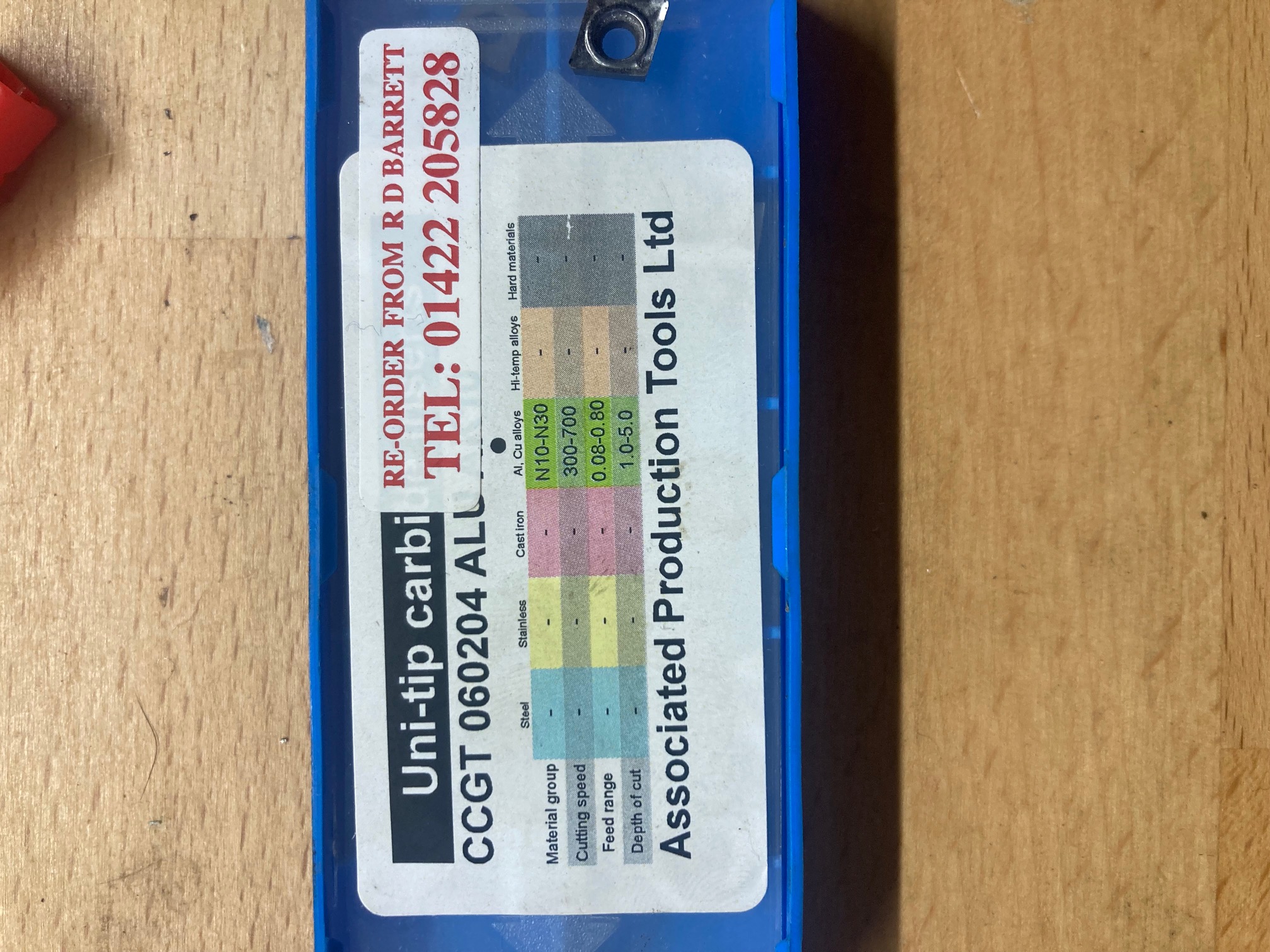

Jakiego noża / płytek używasz ?

sugeruje dawać duzy posuw i zbierać na stronę nawet po 3mm, większy wiór nie powinien Ci się tak obierać

Obrazek Niby carbide do aluminium..ale jakieś no name.

Stałe obroty też do bani ..... , a 2000 obr. / min. to już porażka.
Przejdź na G96 ( stała prędkość skrawania)
Vc dobierz z płytek.
Przybieraj 2 mm F 0.3 , ogranicz obroty do S3600 ÷ 3800
.... , i daj znać jak poszło.
