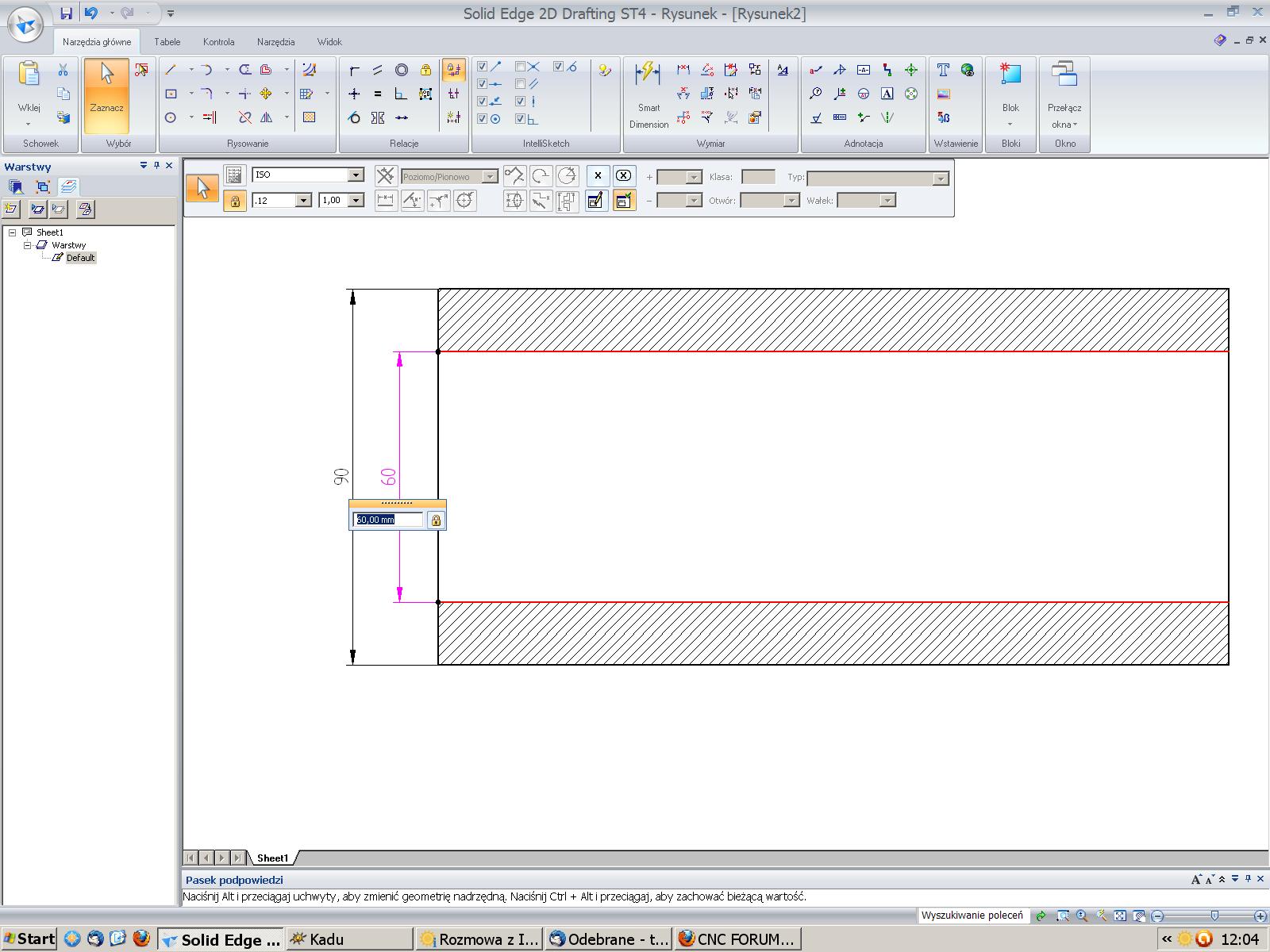

Jestem elektronikiem, a że czasami zdarza się potrzeba zrobić jakiś rysunek mechaniczny to chciałem się nauczyć jakiegoś programu. Wybór padł na Solid Edge 2D (bo jest bezpłatny, a nie stać mnie na zapłacenie iluś tam tysięcy za program, który i tak będę wykorzystywał do celów hobbystycznych). Wersja ST4 dlatego, bo mam Windows XP, a na nim ST5 nie chodzi.
Na razie program mi się podoba, zrobiłem już pewne rysunki, ale mam problemy, z którymi na razie nie potrafię sobie poradzić. Może to jest gdzieś opisane, ale jestem raczej laikiem (jak pisałem, nie jestem mechanikiem i nie wiem, jak się to fachowo nazywa - może jakbym znał kluczowe słowa to byłbym w stanie coś konkretnego wyszukać...)
Głównym problemem jest wymiarowanie gwintu i średnicy na przekroju.
Przykład: Rysuję tuleję w przekroju (jest to prostokąt + pewne linie). Ma ona na pewnym odcinku gwint zewnętrzny i wewnętrzny. Mogę wstawić wymiar na tym przekroju, ale jest to wymiar "liniowy" (nie wiem, jak się fachowo nazywa - chodzi mi o to, że to wymiar, gdzie jest podana tylko wartość liczbowa, a ja chciałbym poprzedzić ją literą Φ).
Udało mi się zrobić trochę "oszukując" - narysowałem na ukrytej warstwie kółko styczne do tego prostokąta i zwymiarowałem to kółko - jest litera Φ na początku, a kółko nie jest widoczne, bo warstwa jest niewidoczna. Jednak chyba jest na to prostszy sposób?
Druga rzeczą jest gwint. Chciałbym fragment tej tulei nagwintować. W związku z tym powinienem nanieść wymiar np. "M50 x 1". Jednak zupełnie nie mam pojęcia, jak to zrobić. Najprostszym wyjściem (na razie) jest dopisanie wymiaru ołówkiem na wydruku. Jednak chyba to nie jest zbyt profesjonalne...
I trzecią rzeczą - czy jest jakieś narzędzie do rysowania wyrwania w wersji 2D? W tej chwili po prostu rysuję odręcznie linię łamaną i kreskuję obszar nią ograniczony. Czy tak to się robi, czy jest na to jakaś profesjonalna metoda>
Można prosić o wyjaśnienie, jak to się robi, ewentualnie o linki do tutoriali, gdzie to pokazano? Oglądałem jakieś tutoriale, ale niestety nie ma na nich zbyt szczegółowo opisanego wymiarowania...

Ja rysowałem w solidzie ale w 3d i później jak robiłem rysunek i wymiarowałem to robiłem tak, żę wstawiałem wymiar (wychodzi liniowy jak piszesz) naciskałem esc wyłączając funkcję wymiarowania i klikałem na ten wymiar co wstawiłem. Pojawiała się tabelka na górze i trzeba było tam kliknąć jedną ikonkę i wchodziło się w edycję tego wymiaru i tam można takie rzeczy robić jak piszesz. Nie pamiętam jak ta ikonka wyglądała. Zrób tak jak piszę i wstaw zrzut ekranu to ci paintem zaznaczę. (nie mam zainstalowanego solida)

Post napisał: tomac » 25 sie 2013, 12:14
noel20 pisze:Nie pamiętam jak ta ikonka wyglądała. Zrób tak jak piszę i wstaw zrzut ekranu to ci paintem zaznaczę. (nie mam zainstalowanego solida)
Dzięki za odpowiedź. Poniżej daję zrzut ekranu:

Post napisał: noel20 » 25 sie 2013, 12:19
Wciśnij to:
Otworzy ci się nowe okienko i tam masz wszystko do wstawienia. Jak chcesz to po otwarciu tego okienka wrzuć screena jeszcze raz, ale dziś już chyba nie odpisze.
W każdym, bądź razie wstawiasz tam kursor mniej więcej na środku i po lewej wybierasz ikonki które cię interesują. Po najechaniu na którąkolwiek wyświetli ci się podpowiedź od czego one są.

Post napisał: tomac » 25 sie 2013, 12:56
noel20 pisze:Wciśnij to:
OK, dzięki. Już tego wcześniej próbowałem, ale mi nie wychodziło. Po Twojej poradzie spróbowałem jeszcze raz i wyszło. Widzę, gdzie robiłem błąd: Wpisywałem prefiks i sufiks, po czym klikałem OK i nic nie wychodziło. Teraz zauważyłem, że przed kliknięciem "OK" trzeba kliknąć "Zastosuj" - bez tego nie zadziała.
Podsumowując, dla ewentualnych innych przeglądających to forum: - aby zmienić wymiar "60" na "M 60 x 1" klikamy w tym miejscu, gdzie wskazałeś, wpisujemy prefiks "M" i sufiks "x 1", klikamy "Zastosuj", a dopiero potem "OK"
Jeszcze drugie pytanie - wyrwanie rysujemy tak, jak to opisałem (wstawiamy ręcznie linię łamaną i kreskujemy do niej), czy jest do tego jakieś narzędzie?

Post napisał: noel20 » 25 sie 2013, 18:21
tomac pisze:wyrwanie rysujemy tak, jak to opisałem (wstawiamy ręcznie linię łamaną i kreskujemy do niej), czy jest do tego jakieś narzędzie?
Prawdę mówiąc to nie wiem. Rysujesz w takim trybie jak się w przed operacją 3D robi szkic i później z niego wyciąga się 3D. Gdy w normalnym solidzie uruchamiałem tryb robienia rysunku i wstawiałem poszczególne rzuty bryły to tam była specjalna opcja do wyrwania.
