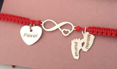

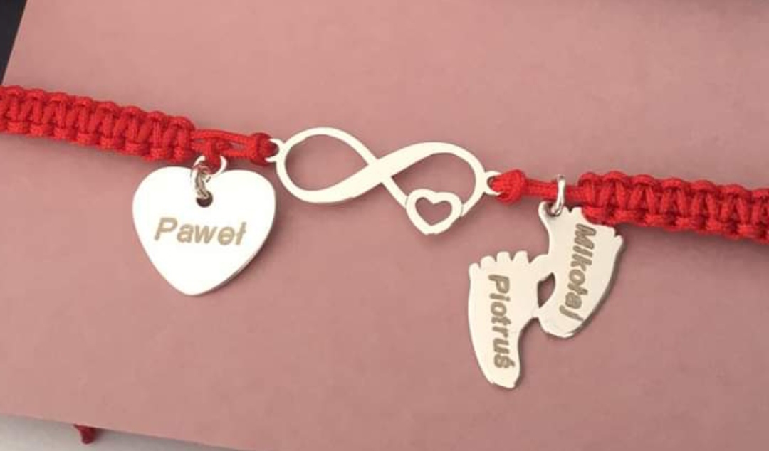

Witam Panowie,
Chciałabym się poradzić, czym można wykonać napisy takie jak na załączonym obrazku? Czytam o tym pół dnia i już zgłupiałam ☹️ najlepiej pasowałaby mi grawerka laserowa niewielkich rozmiarów, ale nie wiem jak z efektem, czym się kierować przy wyborze? :(
Z góry dziękuję za rady i pozdrawiam, Justyna

Laser galvo, znakowarka galvo.

Trochę to przekracza mój budżet ☹️ nie ma innego sposobu żeby uzyskać podobny efekt? Myślałam o takim grawerze jak w linku, z opisu oraz filmików na YouTube wynika, że powinien być w stanie znakować stal nierdzewna, co uważacie?

To nie jest znakowarka, tylko ploter. NIe ta moc, nie ta dokładność i nie ta szybkość.
Znakowarki mają małe pole robocze, ale głowica w nich się nie rusza. Laser omiata obszar roboczy dzięki ruchomym lustrom. Dzięki temu robi to bardzo szybko i dokładnie.

W przypadku wypolerowanych na lustro elementów, za pomocą tej maszyny prawdopodobnie nie uzyskasz żadnego efektu. Lekką zmianę zabarwienia można otrzymać w przypadku niektórych rodzajów stali, która dodatkowo ma matową powierzchnię. Sam próbowałem z trochę słabszym laserem 450 nm niż w tej ofercie (5,5 W mocy optycznej, w linku nie podali ile mocy optycznej ma ta maszyna, ale na pewno nie 40 W, bo wtedy kosztowałaby wielokrotnie więcej) i nawet przy prędkościach poniżej 0,5 mm/s i mocy maksymalnej nie było zupełnie żadnego efektu na nierdzewce lustrzanej.
Jeśli interesuje Cię znakowanie na czarno, szaro lub płytki grawer, to możesz użyć taniego lasera CO2 i pasty do znakowania metali, np. mojej:
nowy-preparat-do-znakowania-metali-za-p ... 09269.html
Choć jeśli chcesz, to możesz też poszukać sobie innych preparatów.
Oprócz powyższych i wymienionych przez przedmówców:
- m.in. Roland i Gravotech mają grawerki udarowe cnc do igłowego grawerowania metali, ale ich ceny mogą być poza Twoim budżetem
- maska wycinana z folii samoprzylepnej + trawienie chemiczne bądź elektrolityczne - ale może być problem z małymi detalami
- grawerowanie laserowe lakieru + trawienie - podobnie może być ciężko z małymi detalami
- jakaś stara grawerka mechaniczna - ręczna
- transfer wydruku z drukarki laserowej

Dziękuję za wyczerpujące informacje 🙂🙂😘 wiedziałam, że mogę tu liczyć na pomoc fachowców. 🙂 Czuję że jestem blisko końca poszukiwań. Czy taki sprzęt + pasta da taki, lub podobny, efekt jakiego oczekuje?
Ploter Laserowy CO2 40W MAX 40x40cm + Air Assist + Red Point

Powinno dać radę
