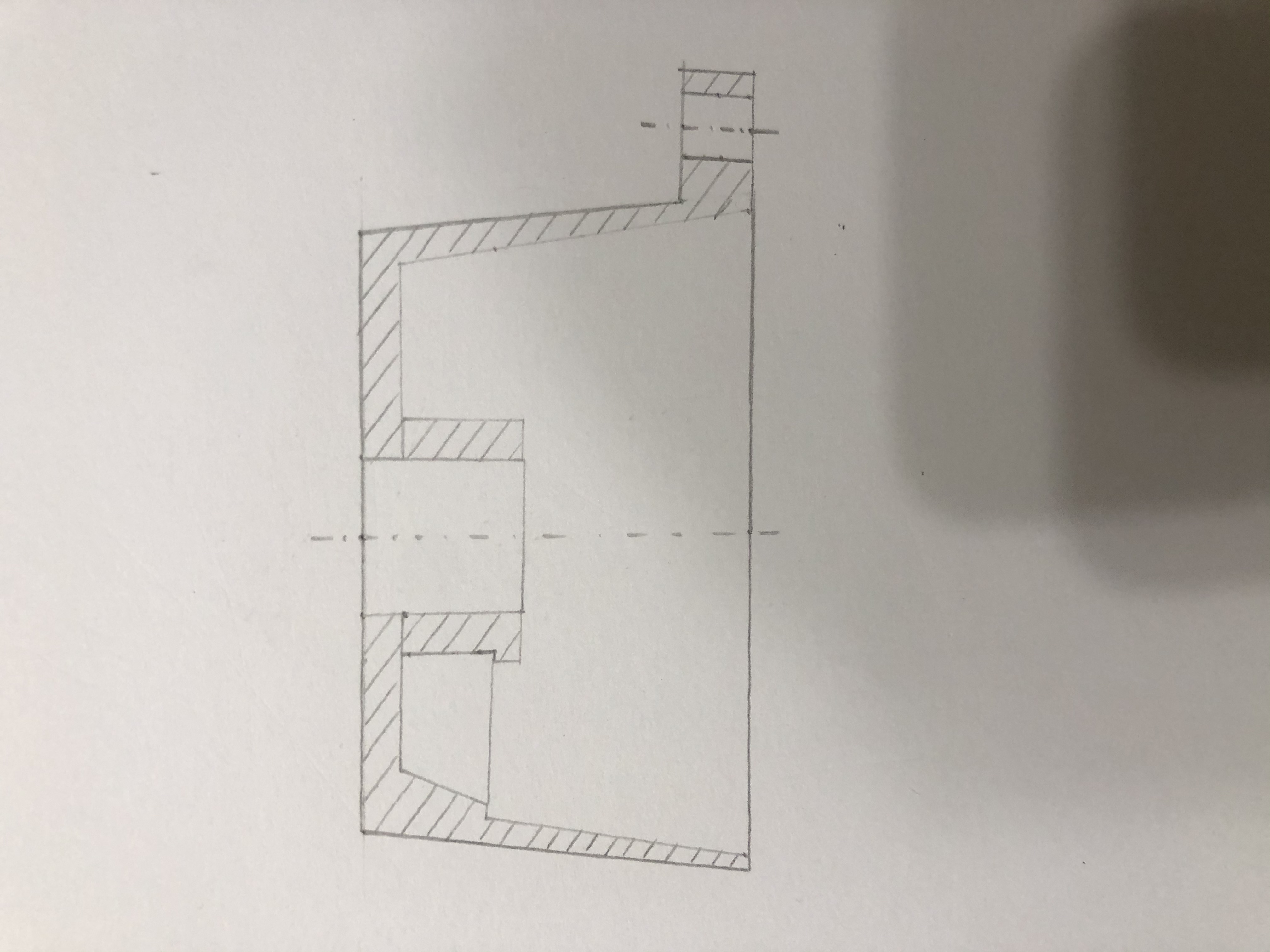

Już lepiej, jednak... Nie bez przyczyny dodałem fragment z książki Pana Dobrzańskiego dotyczący przekroju żeber. Takie żebro występuje w Twoim przypadku. Przeczytaj ten fragment ze ZROZUMIENIEM. Dodaj rzut na którym widać jakimi płaszczyznami "kroisz" bryłę. Zastanów się jak powinny wyglądać fragmenty zaznaczone na obrazku poniżej:
Podpowiedź:
Dodaj oś otworu.
Czy chodzi o takie coś ? Czy czegoś brakuje ? Obrazek

Rysunek techniczny ma swoje prawa .
Nawet szkic musi spełnić pewne warunki , aby szkicem go nazwać.
p.s.
Nie wiem jak nazwać Twoje bazgroły. _:

Damian3216
Posty: 24
Rejestracja: 25 lis 2020, 15:39
Re: Wyobrażenie przedmiotu w 3D
Post napisał: Damian3216 » 10 gru 2020, 21:16
WZÓR pisze: ↑
10 gru 2020, 20:27
Damian3216 pisze: ↑
10 gru 2020, 19:55
bartekwks1992 pisze: ↑
09 gru 2020, 20:25
Podpowiedź:
Dodaj oś otworu.
p.s.
Mariusz.

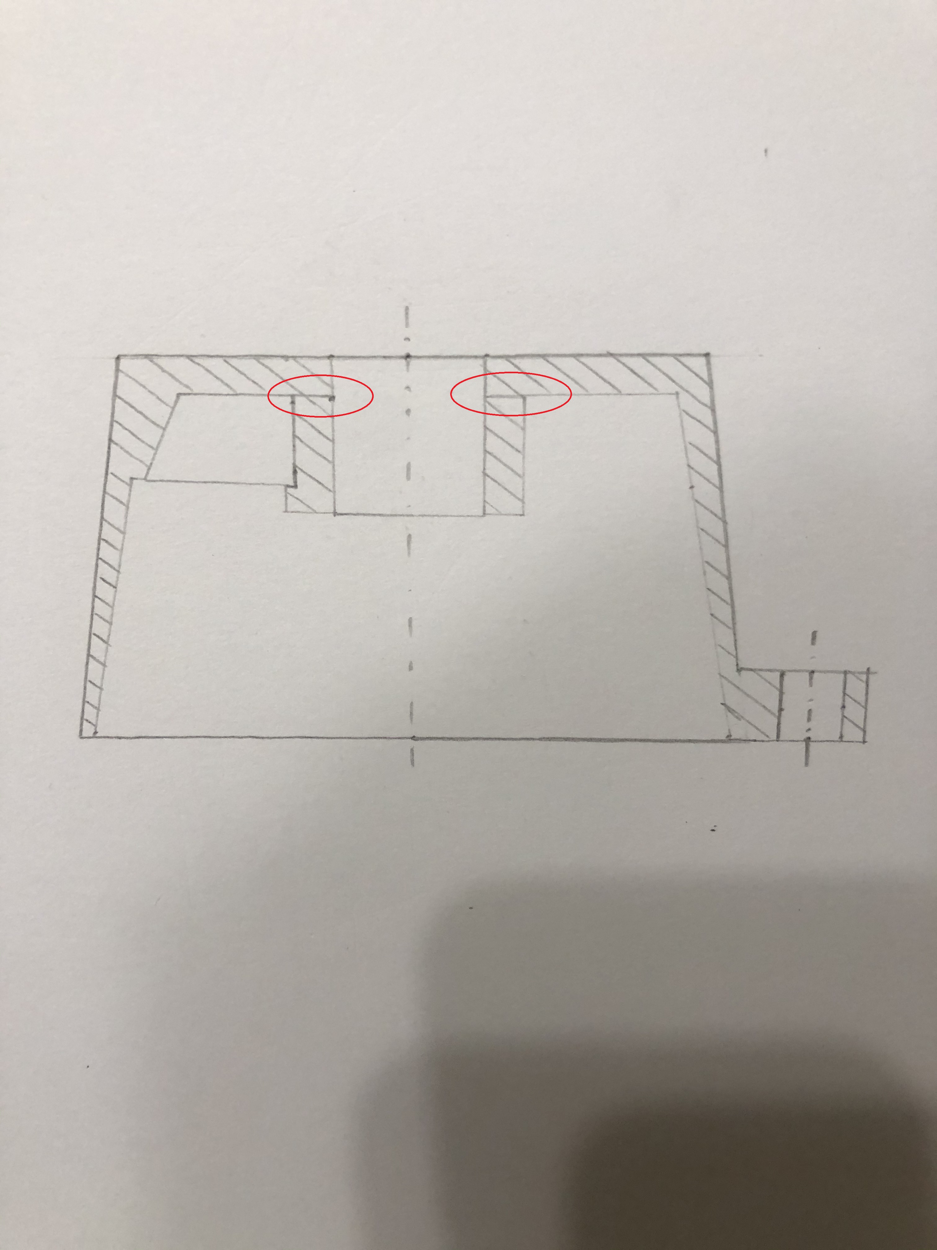

A to ? Obrazek

Post napisał: Duszczyk_K » 11 gru 2020, 06:49
a to? Obrazek

Post napisał: bartekwks1992 » 11 gru 2020, 07:21
Poza tym co wskazał kolega Duszczyk_K zastanów się jak powinno wyglądać żebro. Powinno być narysowane w widoku tuż za płaszczyzną przekroju. Ty narysowałeś przed płaszczyzną przekroju. Najlepiej narysuj przekrój łamany bez żebra. Na koniec dodajesz jedną kreskę poziomą (to właśnie Twoje żebro). Prościej chyba się nie da.
