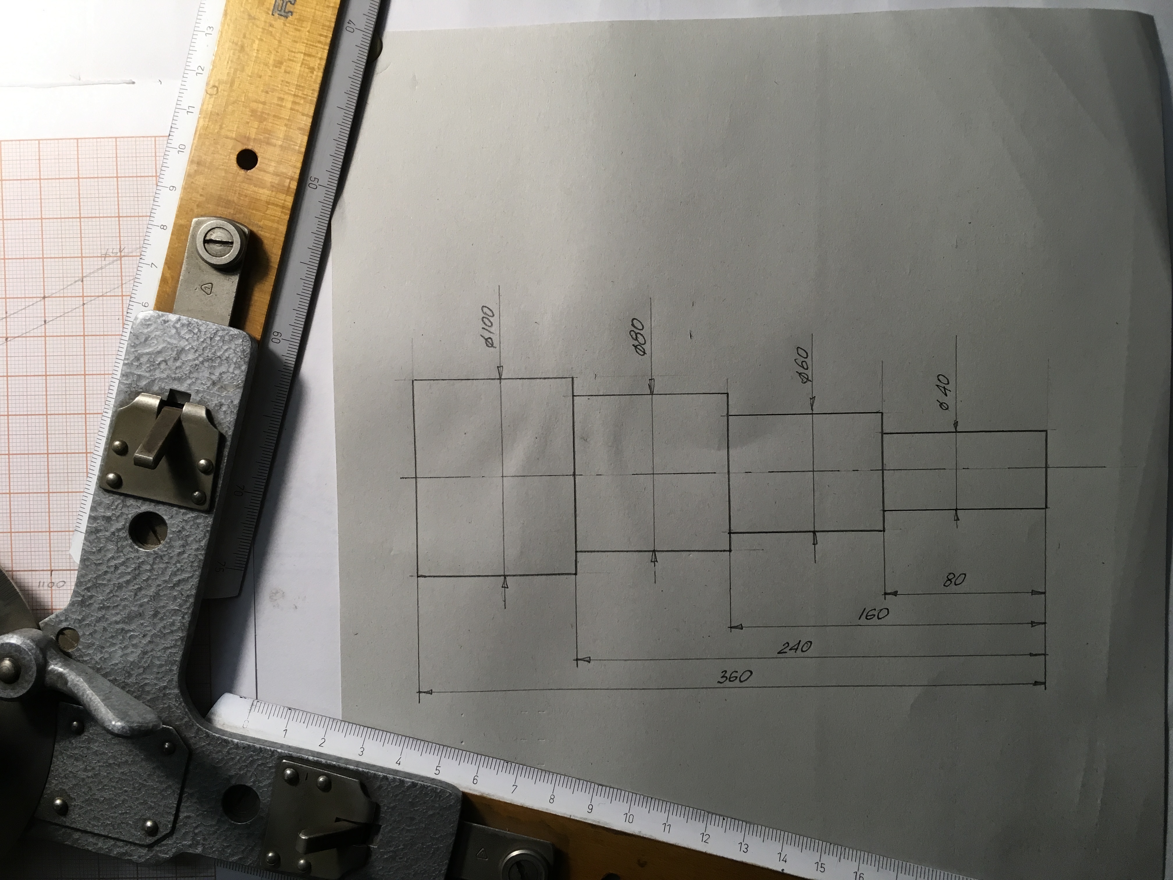

Witam, mam pytanie odnośnie zasad wymiarowania w rysunku technicznym.
Jak powinno wyglądać wymiarowanie elementu gdy posiada kilka takich samych wymiarów ?
Załączam obrazek jako przykład
Będę bardzo wdzięczny za odpowiedź.

Czyli wnioskując po wcześniejszych odpowiedziach, mam rozumieć że prawidłowe wymiarowanie tego przykładu powinno wyglądać tak ?

No może być, tym bardziej, że każdy z tych wymiarów jesteś w stanie dokładnie zmierzyć suwmiarką.

Można dysktować co to za przedmiot i jak ma być wykonany, ale jeżeli nie ma specjalnych wymagań to potraktował bym to jako toczony wałek w dokładnościach warsztatowych. Czyli należało by go pokazać i zwymiarować tak, żeby było go jak najwygodniej wykonać na tokarce. A za tem obrócić największą średnicą do wrzeciennika a podtoczenia zwymiarować od czoła, bo wtedy tokarz będzie musiał tylko raz ustawić bazę. Średnice najlepiej wyrzucić na prawo poza rzut, ale zabrakło mi kartki :P

Pierwsza propozycja jest kompletnie źle - poczytaj o łańcuchach wymiarowania i powielaniu błędu wykonania (nigdy się nie zamyka pełnego wymiaru jego składowymi - należy podać całkowitą długość walka (np. pomijając ostatni "segment" wałka), druga propozycja wg zasad wymiarowania jest poprawna ale wykładowca pewnie ci tego nie zaliczy, dlaczego...?
... ASOR dobrze zauważył i zwrócił uwagę na technologie wykonania - toczenie. Także szkic ASORa i jego uwagi są jak najbardziej słuszne i poprawne.
