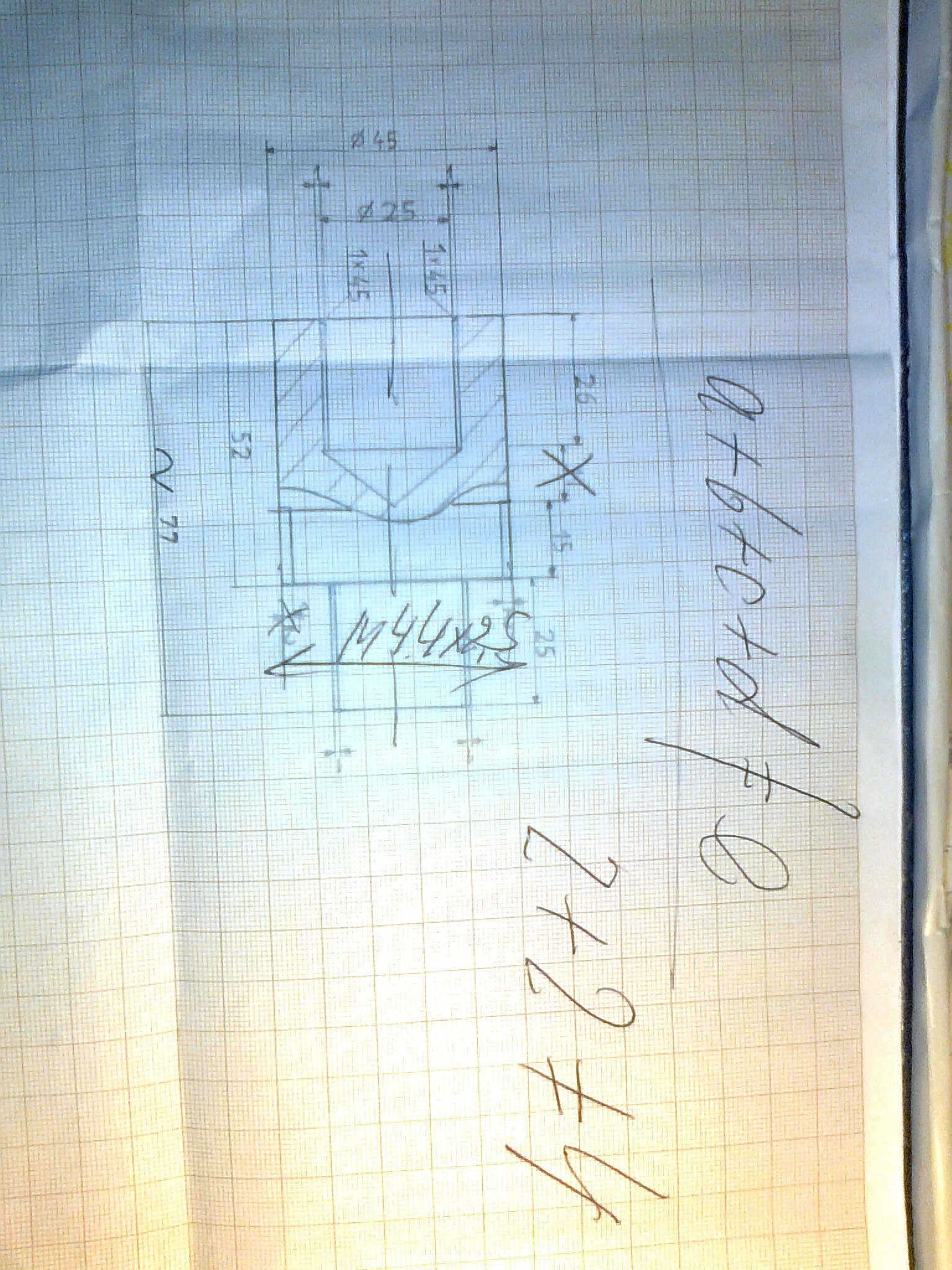

Witam, czy mógłby mi ktoś pomóc poprawnie zwymiarować rysunek? Dałem go do sprawdzenia ale nie wiem co to jest M4.4x25 bo coś takiego mi napisał wykładowca.
Jest to tuleja z gwintem w środku i na górze na tej główce a pod koniec szerszej części są dwa wcięcia po bokach (to nie gwint)

M44x 2,5 to gwint metryczny drobnozwojowy o skoku 2,5 mm, poczytaj o wymiarowaniu, w tym gwintów:
http://www.220.xaa.pl/esuna.pl/plik/rysunek.pdf

A możesz mi powiedzieć czy to jest dobrze i jak powinno wyglądać to wymiarowanie? CO to zmienic?

Spoko poczytam, tylko powiedz mi czy oprócz tego M44x 2,5 reszta jest dobrze i czy M44x 2,5 powinno byc tak zapisane w tym miejscu jak na rysunku?

Post napisał: yacht » 10 lis 2012, 18:52
M44x 2,5 jest dobrze zapisane, reszta ... nie wszystko jest dobrze... łącznie z tą algebrą :sad:

Post napisał: yacht » 10 lis 2012, 19:36
mucha3 pisze:co jest nie tak i jak powinno byc
poczytaj, narysuj poprawnie i pokaż...sprawdzimy (algebrę opuść) :razz:

Post napisał: tuxcnc » 10 lis 2012, 20:16
Wiesz, można nie wiedzieć jak się gwint oznacza, albo że się nie robi zamkniętych łańcuchów wymiarowych, ale Ty wymiarujesz dwa razy to samo, co oznacza że to dla Ciebie czysta abstrakcja i zielonego pojęcia nie masz co rysujesz.
Z taką wyobraźnią przestrzenną najlepiej zrobisz jak zmienisz szkołę.
