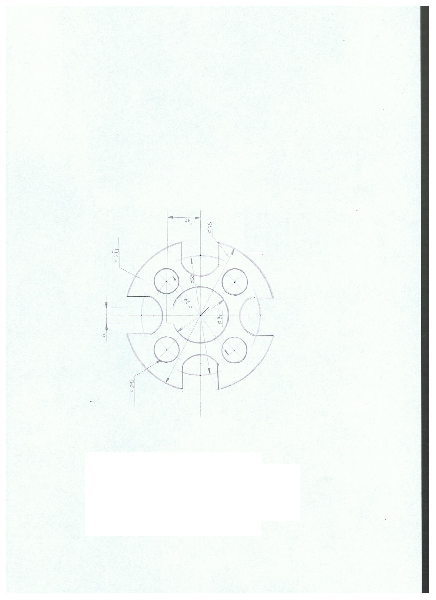

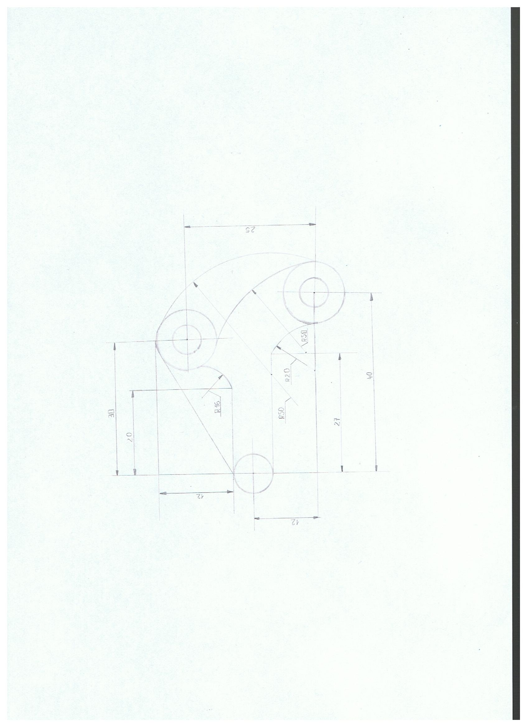

Proszę o sprawdzenie ponieważ nie jestem pewna tych rysunków :(

Na rysunku górnym brakuje punktów zawieszenia promieni i średnic okręgów.
Na rysunku dolnym brakuje szerokości i głębokości kanałów i coś promienie tam nie wchodzą stycznie to należałoby też je zwymiarować albo wpisać stycznie.

Pytanie do rysunku 1 : Czy jeśli chciała bym podać średnice otworów to czy powinnam wykonać przekrój ? Tylko co wtedy powinnam zrobić z trzecim otworem? Bo na rzucie z wyrwaniem dwa otwory się pokryją i chyba nie będzie to czytelne..

Nie widzę powodu robienia przekroju do zwymiarowania otworów. Nie wiem o jakim rzucie z wyrwaniem mówisz bo ja takowego na rysunku nie widzę. Zrób nowy rysunek z poprawionymi wymiarami to pogadamy.
Powodzenia.
