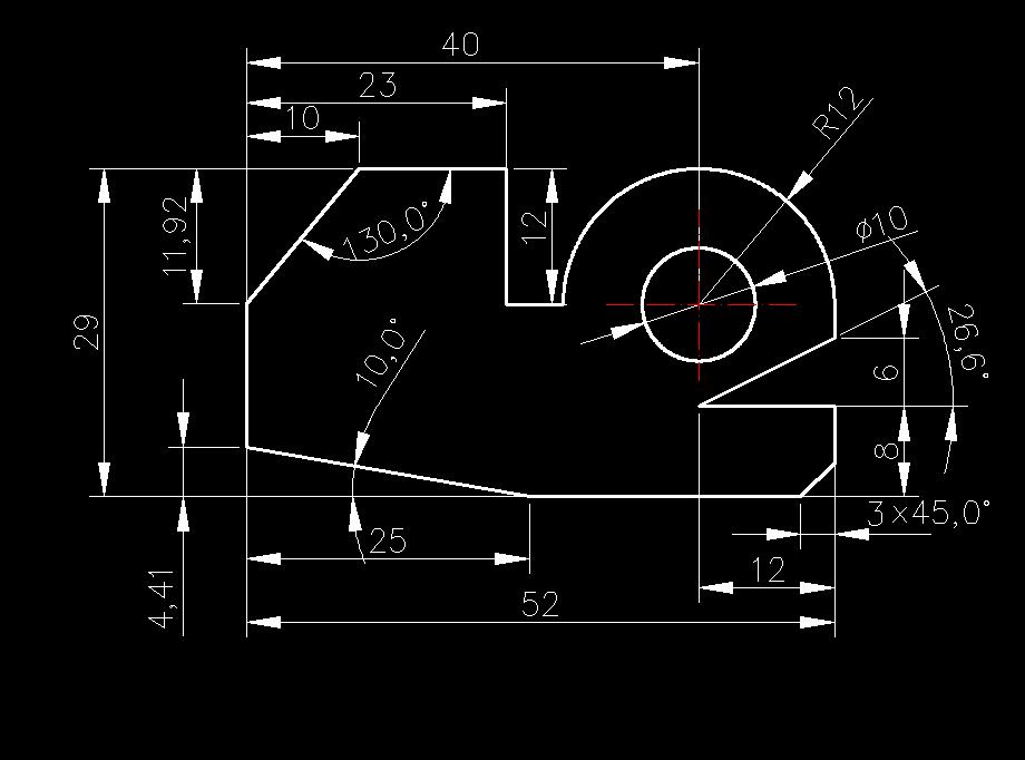

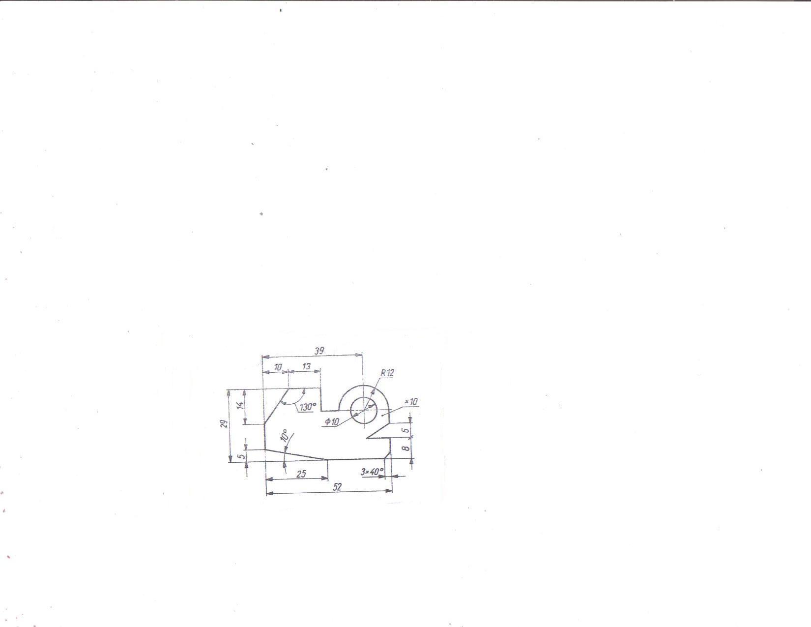

Mógłby ktoś sprawdzić mój rysunek,pierwszy raz bawie się w wymiarowanie.I nie wiem czy nie popełniłam jakiegoś błędu.Z góry dziękuje
P.s Przepraszam że takie małe:)

1. nie podałeś/łaś głębokości/kąta wcięcia z prawej strony (6), jeśli jest jak otwór (39) to pomocnicza linia wymiarowa powinna dojść do końca wcięcia
2. jeśli wymiarujesz skos w 2 kierunkach to nie musisz podawać kąta np. 14x10 lub 14x130st
3. wymiarowanie faz 3x40st jest błędem, przy fazach innych niż 45st należy podać w którą stronę podajesz kąt.
Myślę, że to wszystko na początek.
Bo pozostaje kwestia ustaleń jakichś baz wymiarowych czy technologicznych.
Oczywiście każdy wymiaruje po swojemu więc inni mogą napisać że herezje pisze i nie wykluczone że będą mieli racje ;)
pozdrawiam

Nie zawieszenia dla promienia R12 i fi=10 lub wymiaru od podstawy do końca wymiaru R12.
Nie ma głębokości wcięcia po lewej stronie promienia R12.

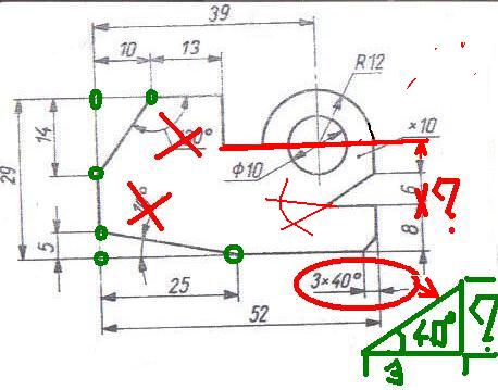

1-- 3x40 stopni - tak jak na zielono narysowałem policz znak zapytania czy też wyjdzie 3mm NIE! tak tylko jak masz 45stopni możesz oznaczyć bo nie wiesz który kąt i który mok ma mieć 3mm z takiego oznaczenia
2-- czerwony znak zapytania --- czy aby na pewno masz tak mało miejsca by strzałki zastebnować kreską? a ni i jaki jest kąt teko właśnie wcięcia zaznacz go!
3-- powielasz wymiary ---te przekreślone kąty --- zastanów się lub weź kartkę i narysuj -- czy jesteś wstanie wykonać takie ścięcie jak na rysunku nie znając kąta ale mając wszystkie pozostałe wymiary TAK!! bo masz punkt początkowy prostej z wymiarowany i jej punkt końcowy też
4--- brakuje jednego wymiaru (współrzędne) środka okręgu i zarazem tej prostej która leże w jego osii
to tak wszystko co mi się rzuciło w oczy - to taka moja opinia nie jestem specem od rys. w pracy na co dzień je czytam ale to hiszpańskie rysunki wiec są nawet gorzej niż twój z wymiarowane

Nie da się z tych wymiarów narysować tych kątów
albo kąty są ważne albo wymiary wtedy kąty się zmienią
