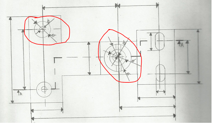

wymiarowanie- sprawdzenie
Post napisał: Majka » 11 kwie 2012, 20:29
Będę wdzięczna za wskazówki, co dalej.
friko
Posty: 281
Rejestracja: 23 lut 2012, 10:17
Post napisał: friko » 11 kwie 2012, 21:06
WSKAZÓWKA:kontynuować wymiarowanie i rysowanie

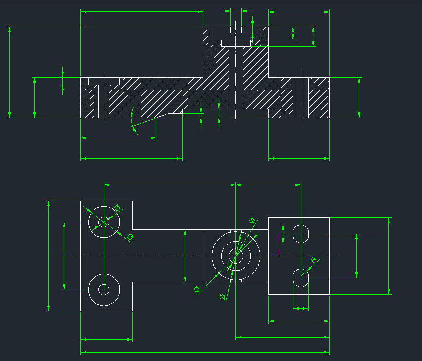

Majka
Posty: 24
Rejestracja: 13 lis 2011, 17:58
Post napisał: Majka » 12 kwie 2012, 00:24
Tak będzie poprawnie?
bad_spider
Posty: 102
Rejestracja: 30 mar 2011, 00:18
Lokalizacja: Kraków/Rzeszów
Post napisał: bad_spider » 12 kwie 2012, 01:04
nie sprawdzalem za bardzo czy nie brakuje jakichs wymairow ale... WSKAZOWKA: zastanow sie co jest baza wymiarowa dla ciebie bo wymiarowanie otworow do krawedzi zewnetrznych przedmiotu (ktore to krawedzie sa raczej nietolerowane) jest imo. bledne. Moze lepiej je zwymiarowac od srodkowego otworu?
rc666
Posty: 1364
Post napisał: rc666 » 12 kwie 2012, 12:15
Lepsza jakosc tego obrazka!!!!!
Cos jest zle albo widok albo przekroj. Jesli przekroj jest prawidlowo narysowany to dorysuj dwie kreski na widoku na dole.

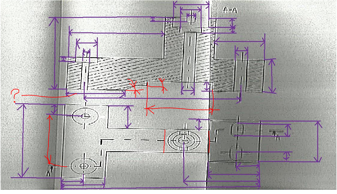

Bri
Posty: 814
Rejestracja: 21 maja 2009, 07:31
Lokalizacja: Ruda Śląska
Post napisał: Bri » 12 kwie 2012, 19:58
Ja bym to widział tak.

Majka
Posty: 24
Post napisał: Majka » 13 kwie 2012, 02:25
Bri, jak ładnie to wygląda!
Dziękuję za pomoc, Panowie!
Tak narysowałam:
rc666
Posty: 1364
Post napisał: rc666 » 13 kwie 2012, 12:14
Wyglada to ciekawie i ladnie teraz. Jedna uwaga odnosnie wymiarowania otwrow na dolnym widoku, to akurat wyglada brzydko. Ja bym te wymiary pzeniosl na gorny widok(przekroj), bedzie jeszcze ladniej.
