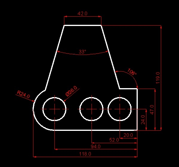

dopiero zaczynam się bawić z rysunkiem technicznym więc proszę mnie nie linczować,
mam problem z zwymiarowaniem przedmiotu płaskiego, foto -> Obrazek
Chodzi te dwie zaznaczone na czerwono krawędzie i ten niebieski półokrąg
proszę o obiektywną wypowiedź (i ewentualną korektę tego co jest już naniesione) ponieważ mój tok myślenia wg mojego wykładowcy który sprawdzał ten rysunek był zły i mam do poprawy zwymiarowanie tych elementów.
Pomoże ktoś ?
W poprzednim rysunku wyglądało to mniej więcej tak (korekty na czarno) Obrazek i było źle..
Proszę o pomoc i pozdrawiam

Post napisał: WZÓR » 24 lis 2013, 19:27
theharrowing pisze:... Chodzi te dwie zaznaczone na czerwono krawędzie i ten niebieski półokrąg
proszę o obiektywną wypowiedź ...
Twoja praca w całości jest do bani ..... :roll:
patrz ; kolor zielony ...... , jakim cudem wyszło Tobie (120)
patrz; kolor czerwony ; j/w ..... , 24+23 nie da wyniku 40
http://zapodaj.net/5b2a84d5106a5.jpg.html
p.s.
O dalszym wymiarowaniu tego rysunku zapomnij.
Mariusz.

Post napisał: tomolc » 24 lis 2013, 20:23
Resztę sam dorysuj :wink:

Post napisał: DanAmigo » 24 lis 2013, 22:59
A jak wyglądał rysunek na początku zadania?
