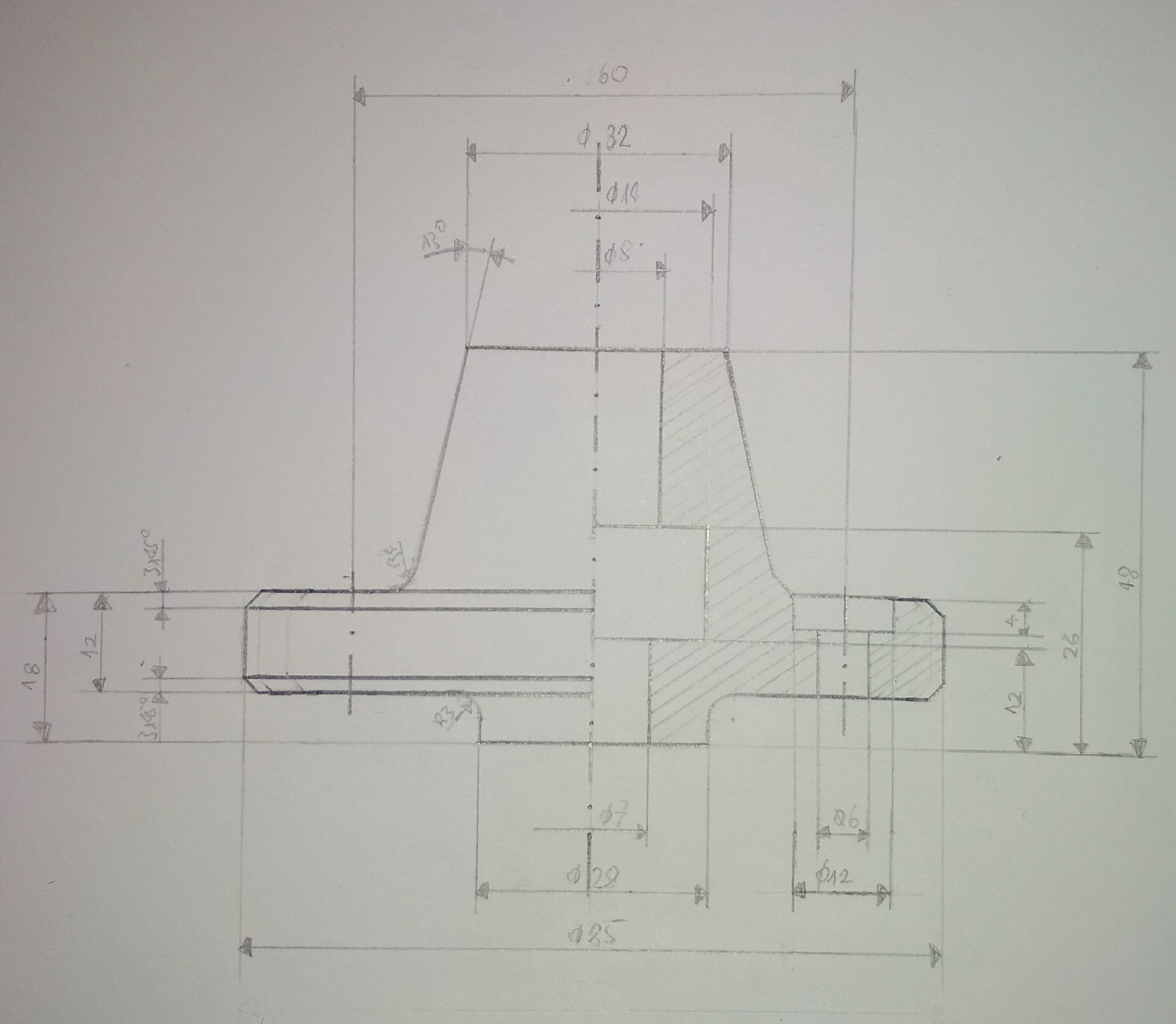

Możecie mi powiedzieć czy dobrze to zwymiarowałem, byłbym wdzięczny za dokładne wskazanie błędów

Jeśli wymiarujesz położenie tego otworu przelotowego z prawej strony to nie potrzebnie dajesz znak fi. Ustal sobie najlepiej jakąś bazę wymiarową.

A pomijając wymiarowanie od bazy (u mnie na zajęciach nie jest to wymagane) i tą odległość między otworami gdzie nie powinno być fi, jest coś jeszcze nie tak?
Wszystko jest nie tak.
Wymiarowanie od bazy u Was na zajęciach nie jest wymagane.
A co ze skalą rysunku ....... , róbta co chceta (?) :roll:
Poniżej , na szybko bez otworów na kołnierzu ...... , zwróć uwagę na rys. z lewej strony.

Podziałka jest zapisana poniżej, nie zmieściła się na zdjęciu. Czy teraz oprócz bazy jest poprawnie?

... Podziałka jest zapisana poniżej, nie zmieściła się na zdjęciu. ....
To gratuluję jej utrzymania ......
Jak mają się do siebie te dwa wymiary , które zaznaczyłem na zdjęciu?
https://zapodaj.net/ecc81bc1c810f.jpg.html
Wymiar kątowy pokazałbym inaczej (patrz; niżej)
https://zapodaj.net/5c3e6e4cf2c50.jpg.html
