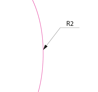

Witajcie,
Mam pytanie odnosnie wymiarowania krzywizn. Chodzi o to, ze mam rysunek techniczny wykrojnika, ktory probuje odrysowac. Mam na nim oznaczony promien duzego kola, od ktorego stworzono krzywizne wykrojnika. Zalaczony rysunek pokazuje to, jak zostal zwymiarowany. Czy szczyt tego okregu (jest bardzo duzy), powinien przypadac w miejscu, gdzie znajduje sie grot strzalki?
Chodzi mi o ogolna zasade wymiarowania. Zalozmy, ze luk jest delikatny i bardzo duzy, zbudowany po jakims bardzo duzym okregu, dlatego nie mam oznaczonego tego, gdzie powinien znajdowac sie jego srodek. Skad mam wiedziec, jak dokladnie przylozyc ten okrag do wykrojnika, skoro rysunek, ktory otrzymalam jest jedynie pogladowy?
Bede bardzo wdzieczna za pomoc, bo szukam takich informacji w internecie, przekopalam wiele stron, ale nie moge tego nigdzie znalezc.

Rennie pisze:Czy szczyt tego okregu (jest bardzo duzy), powinien przypadac w miejscu, gdzie znajduje sie grot strzalki?
Chyba odwrotnie :wink:
Niekoniecznie, zależy to głównie od układu linii wymiarowy, żeby rysunek był jak najbardziej czytelny. Skoro masz krzywiznę to jest ona z reguły jakimś wycinkiem koła, a każdy punkt leżący na jego obwodzie będzie najbardziej oddalony od jego środka.

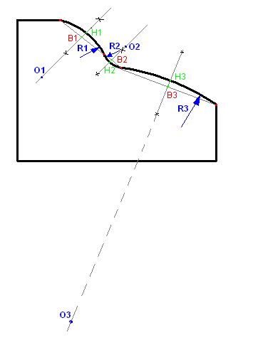

Każda krzywizna jest wycinkiem, posiada swój początek i koniec. Musisz wyznaczy środek okręgu. W zależności od wielkości promienia i usytuowania krzywizny, środek ten może się znajdować w obrysie rysowanego przedmiotu, poza nim, a nawet bardzo daleko poza pomieszczeniem w którym robisz rysunek, wtedy w ruch idzie krzywik.

Ciężko to wykreślić na kompie w jakimś prostym programiku, ale może dasz radę policzyć
na kartce.
Rennie pisze:wychodzi na to, ze jest bardzo niedokladny albo ja umieszczam srodek okregu w zlym punkcie
Jeżeli znasz wartość promienia, to raczej ciężko nie wykreślić, prosta sprawa.
Natomiast jeśli R = ?, to:

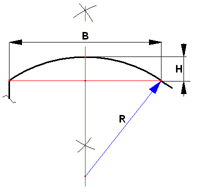

R= [(B²/H)+4H]/8
Łączysz początek i koniec krzywizny styczną -długośc B, styczną dzielisz na pół i rysujesz prostopadłą do niej, tym samym otrzymujesz - wysokość H , w punkcie przecięcia z wierzchołkiem krzywizny i punktu na stycznej.
A skoro masz już swoje B i H ,to R już nie stanowi problemu, a nawet może się przydać przy wymiarowaniu Twojego rysunku.
Mam nadzieje że, całkiem przystępnie tłumaczę.
Tak dla przykładu dorzucę prostą konstrukcję kilu krzywizn:
