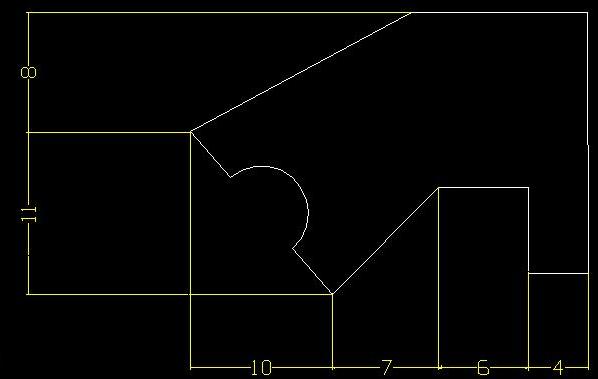

Wymiarowanie figury płaskiej
Post napisał: zone10 » 03 lis 2011, 17:58
Prosiłbym o sprawdzenie bo coś mi się wydaje ze moja koncepcja jest zła. Z góry dziękuję:)

Post napisał: gras107 » 03 lis 2011, 18:50
Dlaczego tak ci się wydaje? :smile:
Według mnie jest ok. U dołu wymiar stopniowy 34° nie jest konieczny. Wtedy trzeba inaczej tam na dole wymiarować.
Ogólnie biorąc żadne kąty na tym rysunku nie są konieczne. Można tak wymiarować aby ich nie było. :lol:

Post napisał: zone10 » 03 lis 2011, 19:12
No właśnie jak wymiarować bez kątów to nie mam pojęcia:) a co do rysunku to sam do końca nie jestem przekonany do jego poprawności dlatego chce zasięgnąć opinii innych użytkowników:)

Post napisał: gras107 » 03 lis 2011, 20:04
Raczej jest ok :).
Pokaże ci jak wymiarować bez katów.
Tak szczerze to nie sprawdzałem czy na 100% w tym wypadku da się to zrobić bez kątów. Trzeba by to przemyśleć.
PS: Nie rysowałem wszystkiego. Bardziej tak poglądowo.
Ta oś symetrii przy tym łuku ø18 jest chyba błędna.
WZÓR

Post napisał: WZÓR » 03 lis 2011, 20:51
gras107 pisze:...Pokaże ci jak wymiarować bez katów....
... zapomniałeś o zasadzie niezamykania łańcuchów wymiarowych (?)
Moja propozycja jest taka (kontury narysowałem czarną linią ..... dla odznaczenia linii wymiarowych).
zone10 - wymiar , jaki podałeś w nawiasie (160) jest błędny .... w/g CAD-a wynosi on 155.96
Wymiar ø18. zmień na R9 (piszę o tym , gdyż ciężko zauważyć na foto).
Nie podałeś grubości detalu - ja dałem (domyślnie 6mm).
Mariusz.

Post napisał: gras107 » 03 lis 2011, 21:17
Nie rozumiem o co chodzi z tym niezamykaniem łańcuchów. Nigdy o tym nie słyszałem. :smile:
Ok już rozumiem, jakoś mi to wyleciało. :smile:
Ale wydaje mi się że jeżeli odpowiednio traktując resztę wymiarów to wcale nie musi to być traktowane jako domykanie łańcucha...?

Post napisał: U~ » 04 lis 2011, 07:25
gras107 pisze:Nie rozumiem o co chodzi z tym niezamykaniem łańcuchów. Nigdy o tym nie słyszałem. :smile:
W sposób, w jaki to przedstawiłeś, to jest to raczej dosyć jednoznaczne ;). Kolega Wzór zrobił to dobrze, tzn. pewnie można by było lepiej bo np. aby określić jedyny niezwymiarowany kąt wynikowy trzeba sobie trochę sobie policzyć. Oczywiście na maszynę to jak najbardziej ;).No ale to juz zupełnie inna historia.

Post napisał: WZÓR » 04 lis 2011, 10:45
Bez kątów można wymiarować (np.) tak;

Post napisał: zone10 » 20 lis 2011, 13:12
Ostatnie pytanie do tego rysunku:) Czy wymiary zaznaczone na czerwono mają być w nawiasie?

Post napisał: WZÓR » 20 lis 2011, 16:37
zone10 pisze:Ostatnie pytanie do tego rysunku:) Czy wymiary zaznaczone na czerwono mają być w nawiasie?
Nie.
