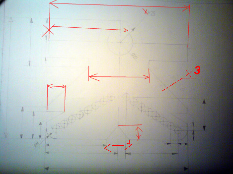

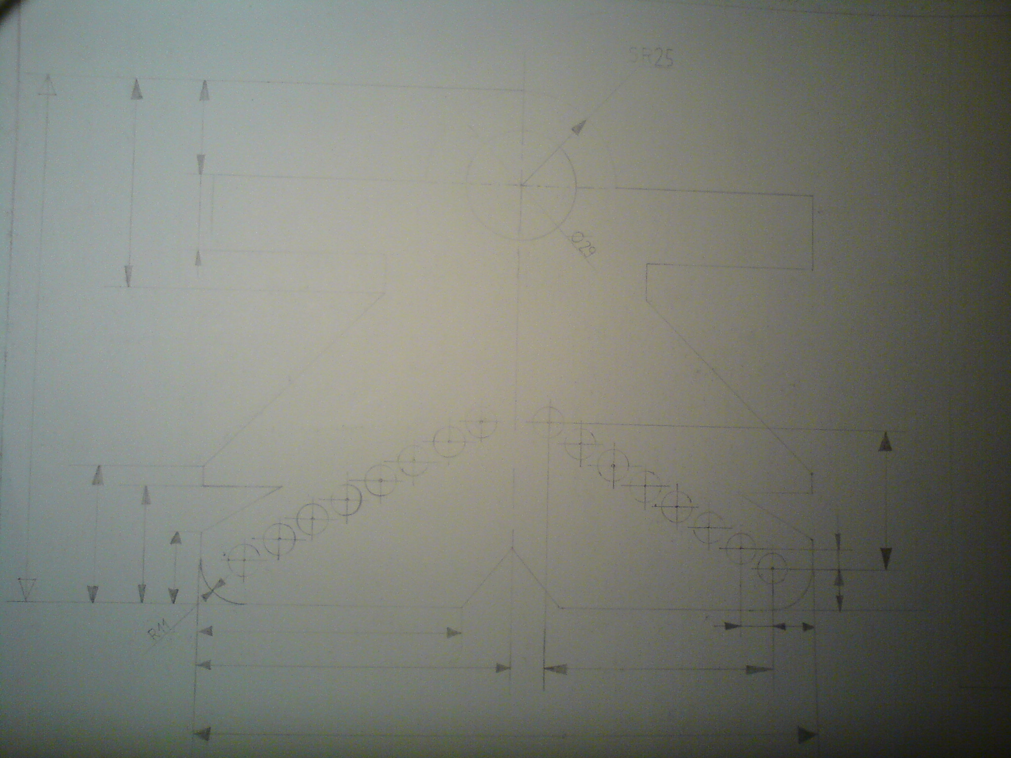

prosilbym bardzo kogos o zerkniecie na rysunek pogladowy i sprawdzenie czy mniej wiecej jest to dobrze zwymiarowanie.
z gory dziekuje i pozdrawiamObrazek

steelk pisze:prosilbym bardzo kogos o zerkniecie na rysunek pogladowy i sprawdzenie czy mniej wiecej jest to dobrze zwymiarowanie.
Parę wymiarów brakuje, parę zbędnych, a SR to promień kuli, a wymiarujesz figurę płaską!!!

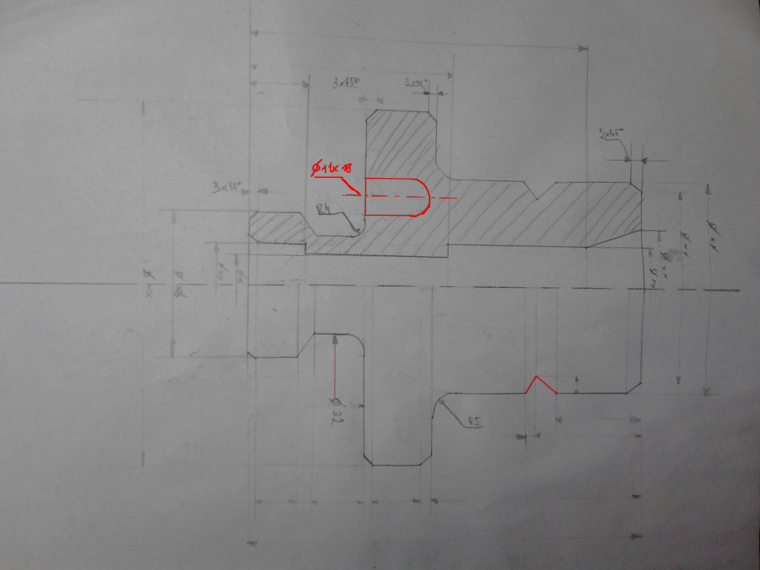

prosilbym jeszcze jakby ktos mogl zerknac i sprawdzic wymiarowanie wałka. na czerwono zaznaczylem czego glownie nie jestem pewien.
dzieki i pozdrawiam

Wrzuć przekrój / kład lub widok ..... , nie wiadomo ile tych otworów jest.

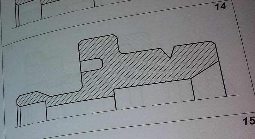

hmm na zajeciach dostalem tylko polprzekroj jak na obrazku, mam dorysowac polwidok i zwymiarowac, wiec mozna przyjac ze ten otwor tam jest 1? sorry ale jestem poczatkujacy w te klocki dopiero ;)Obrazek
