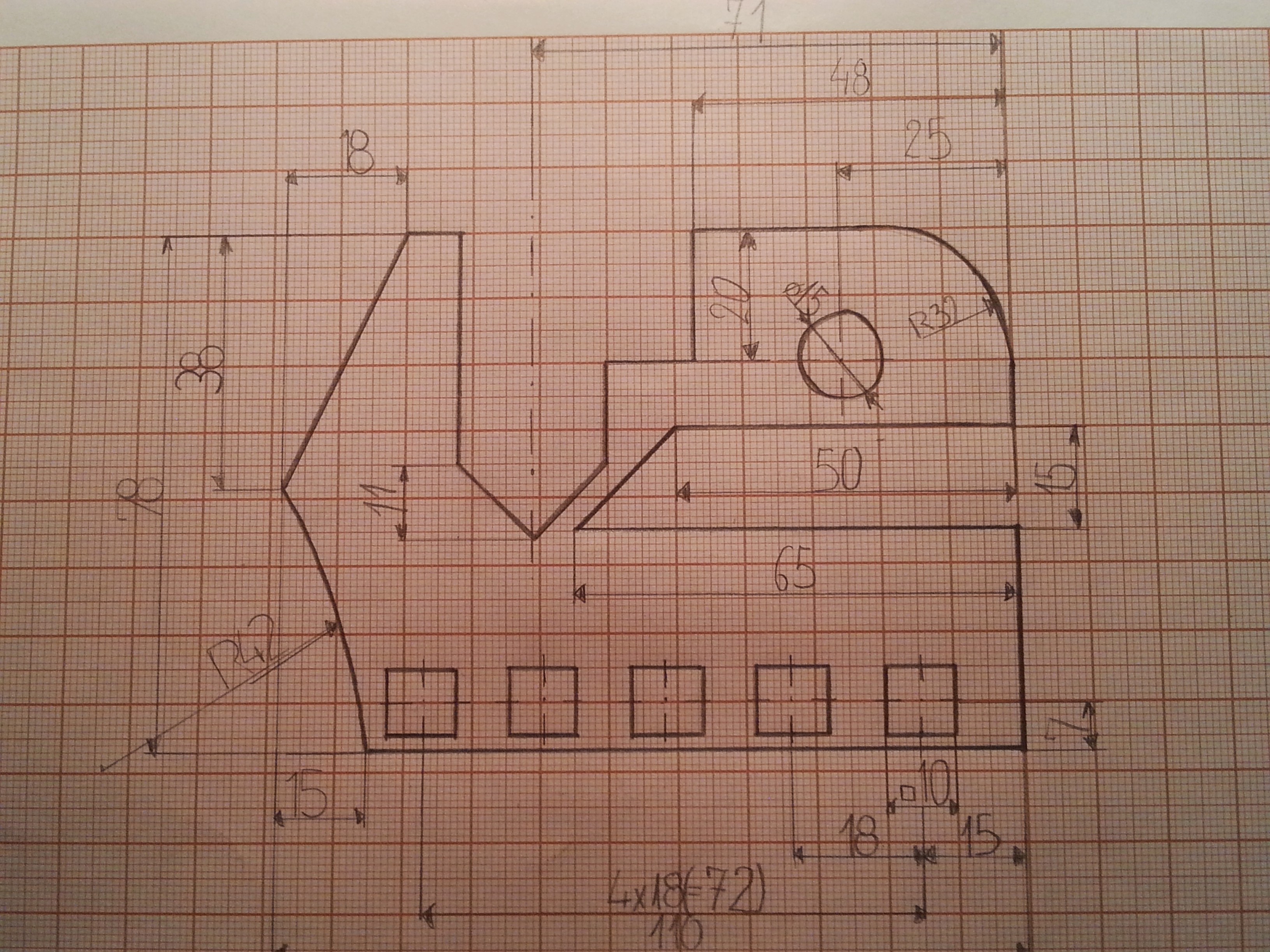

Witam!
Moim zadaniem jest zwymiarowanie blaszki. Robie to pierwszy raz więc prosze o wyrozumiałość:). Byłam już z tym u doktora, chyba dwa razy. Przy czym za każdym razem stwierdził, że coś innego jest źle. Teraz mi powiedział że mam się zastanowić nad górą, ale konkretów żadnych. Prosze o pomoc:)Obrazek
rc666
Posty: 1364
Post napisał: rc666 » 15 maja 2014, 15:08
Na poczatek narysuj starannie ten rysunek bo jest zamazany i nieczytalny.
Grube i cienkie linie. Wymiary i linie pomocnicze sa to cienkie linie, jedna trzecia grubosci lini grubej.
Wszystkie wymiary narysuj poza ta "blaszka".
Do wymiarowania przyjmij dwie linie bazowe i od tych lini wszystkie wymiary bedziesz podawac.

Post napisał: oliwant169 » 15 maja 2014, 15:26
Przepraszam za jakość ale to jest rylko szkic. Mi głównie chodzi o tą górę. Znaczy się że nie moge mieć wymiarów tak jakby w środku tylko poza? A jak z tym wycięty trójkątem? I z tym schodkiem?
rc666
Posty: 1364
Post napisał: rc666 » 15 maja 2014, 15:46
Nie powiedzialem ze nie mozesz miec wymiarow w srodku danej czesci.
Ogolnie staraj sie je rysowac poza . Niektore wymiary beda wygladac zle narysowane na zewnatrz.
Ten wymiar 15 zakreslony kolkiem, wymzac go. Zamiast tego podaj wymiar tej drugiej lini, tej dluzszej albo podaj kat tej krociutkej lini.

Post napisał: oliwant169 » 15 maja 2014, 15:56
Dobrze, dzięki. A wymiary 20, 13 i 50 mogą być tam gdzie są. Czy lepiej je przenieść?
rc666
Posty: 1364
Post napisał: rc666 » 15 maja 2014, 17:34
Nie zrozumielismy sie. Miejsce w ktorym znajduje sie wymiar nie jest bledem. Chodzi o to aby caly rysunek byl przejzysty i czytelny.
Narysuj ten rysunek jeszcze raz i zrob to co powiedzialem w pierwszym poscie.

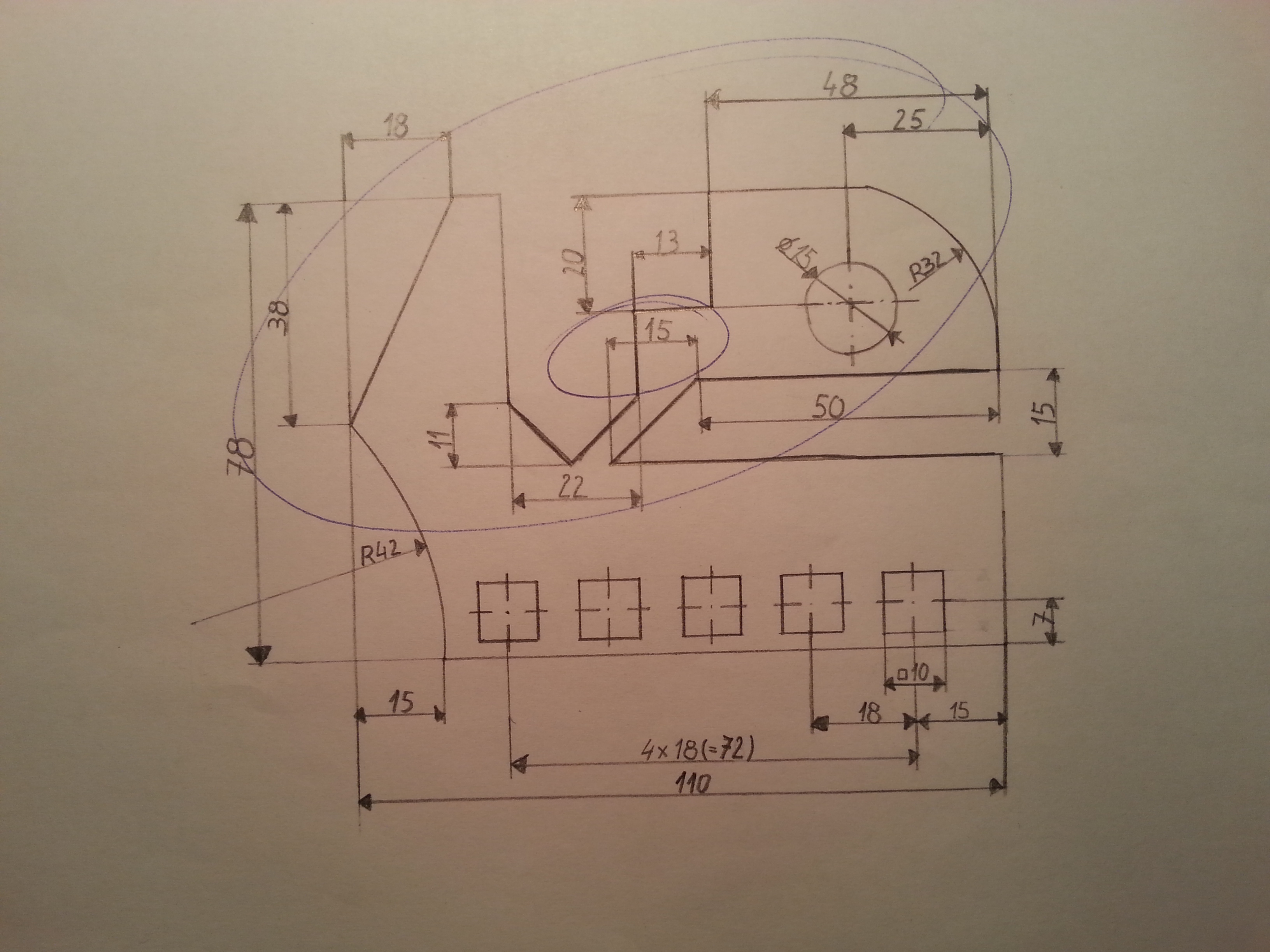

Post napisał: oliwant169 » 15 maja 2014, 19:32
No więc. .. zrobiłam tyle i dalej nie wiem czy jest dobrze.
[ Dodano: 2014-05-15, 20:07 ]
Przepraszam, ale nie wgralo mi się zdjęcie więc daje tutaj :)Obrazek

Post napisał: Noodle » 16 maja 2014, 11:34
Sprawa pierwsza, łańcuch wymiarowy, generalnie należy dążyć do tego jak wspomniał kolega by rysunek był czytelny. Linie nie powinny się przecinać, chyba że nie ma innego wyjścia. Liczba wymiarów powinna być minimalna, wykorzystuj warunki geometryczne, jeśli masz 2 wymiary (po lewej stronie) 18 i 38 zamień je na kąt. podobnie w tym wcięciu, z warunku wynika że jest tam kąt 90°, wymiar 11 jest niepotrzebny, zamiast niego wstaw wymiar 42 (pionowa linia wyżej)..
Generalnie stosując się do prawideł rysunku zacznij wymiarować od "zewnątrz" do "środka", czyli najpierw gabaryt, mamy 110 i 78, linie ustaw od dołu i po prawej stronie
następnie wymiarujemy te elementy detalu które "wchodzą pod" wymiary gabarytu (nie mogą sie przecinać.. Więc od dołu mamy wymiar osi pierwszego kwadratu 15 i kolejno linia do końcowego lewego 4x18=72
Po prawej stronie kolejno wymiarujemy od dołu 25 i 15.. wymiary muszą być wewnątrz wymiarów gabarytowych itd..
Od góry kolejne wymiary ("jadąć od prawej strony") 48,13,22 i 14 mamy łańcuch wymiarowy.
teraz zajmijmy się linią po lewej stronie która opada do łuku.. tam wstaw wymiar kątowy miedzy nią a poziomym górnym gabarytem (109° ?)
Został nam promień R42, trzeba zwymiarować środek tego okręgu (będzie poza gabarytem)
Teraz zagłębimy się 'we wnętrze' detalu :wink:
Kolejno wymiarujemy kwadrat (może tak zostać), po prawej stronie wymiar 7 od dołu do osi kwadratu. Powyżej wymiar 65 zostaje na detalu (zaraz pod linia), oraz wymiar kąta między 65 a skosem.
Wyżej wymiar R32 oraz ø15 oraz na górze pozycję otworu 25 od prawej strony(bazy).
Po lewej stronie otworu zwymiarować 20 głębokość wcięcia w dół oraz wstawić kąt (90°? ) i wymiar 42 od góry...
I to chyba tyle, prześlij wynik :mrgreen:

Post napisał: oliwant169 » 16 maja 2014, 13:46
Dziękuję za poświęcony czas i pomoc. Na pewno skorzystam z rad. Przy czy nie będę zmieniać zbyt dużo z całego rysunku tylko skupie się na tej górze. Doktor mi to sprawdzał i powiedział że reszta jest ok, zresztą część sam mi powiedział jak zrobić. Jak zrobie jeszcze raz to na pewno prześlę. Pozdrawiam:)
[ Dodano: 2014-05-16, 14:18 ]
A bylabym już w ogóle wdzięczna jakbyś mógł te wymiary zaznaczyć na moim rysunku te które powinnam zmienić albo dodać:)

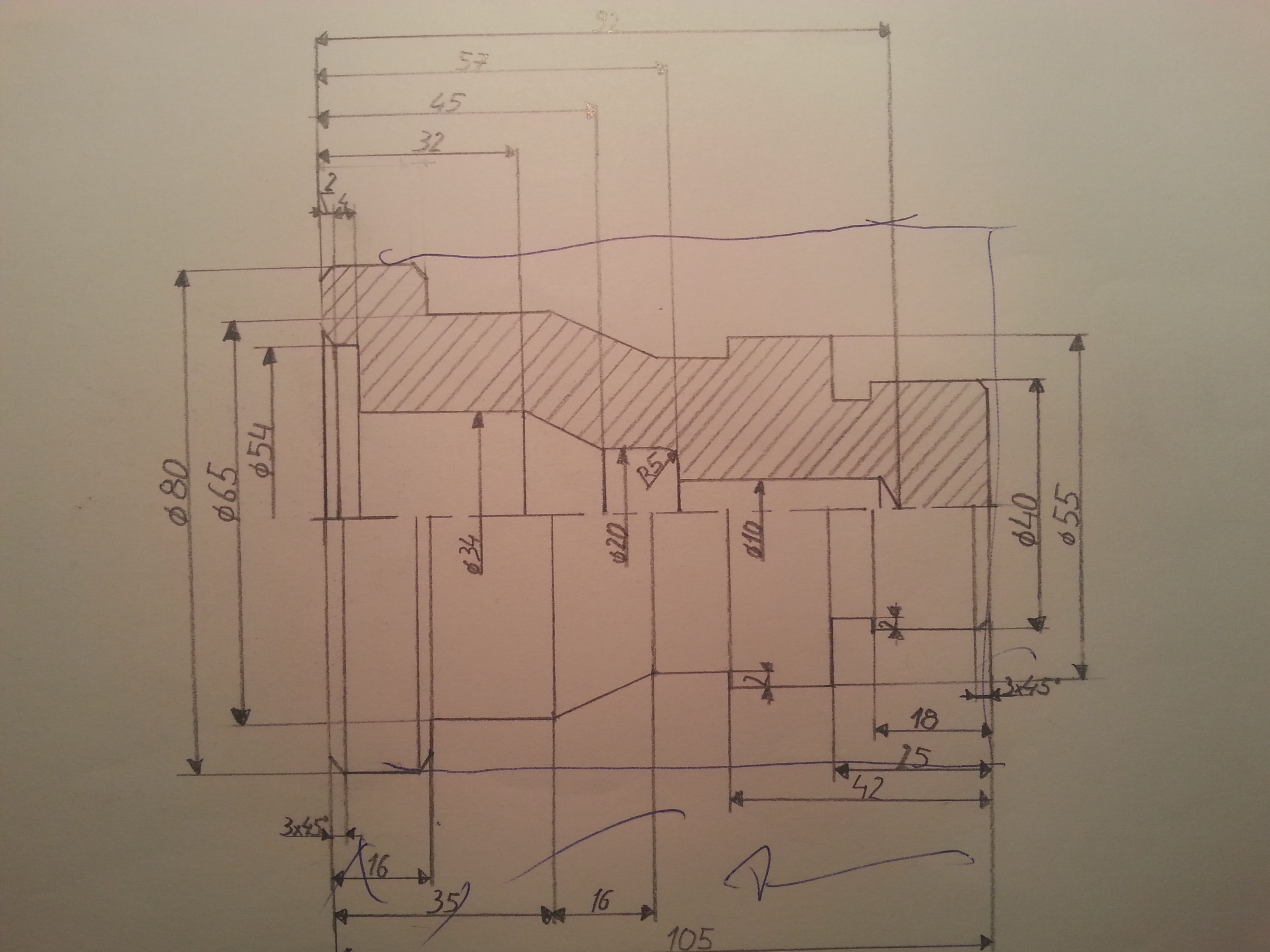

Nie chce zakładać nowego wątku więc daje tutaj jeszcze jeden rysunek :figure obrotową w półwidoku i półprzekroju. Z tego co mi powiedział sprawdzający powinnam przenieś dolne wymiary na jedną stronę. Czy to ma jakieś znaczenie na którą?Obrazek

Post napisał: _barti_ » 16 maja 2014, 22:59
Przede wszystkim- aż sie ciężko patrzy.
Gruba linia ma być dwa razy grubsza niż cienka. Tutaj nie ma tej proporcji i przejrzystość jest równa 0. Z zasady w półprzekrojach gdy linia symetrii przebiega w poziomie to w przekroju przedstawiamy dolną część a w widoku górną (względem osi).
