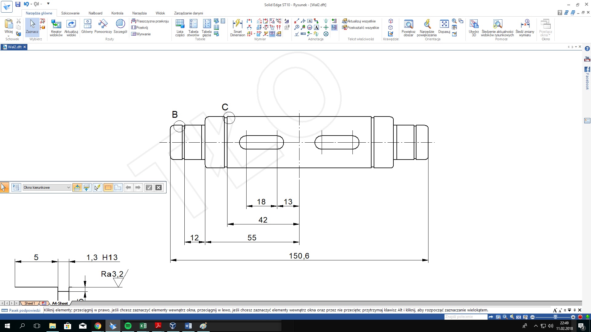

Wymiar wałka od jego symetrii
Post napisał: PR1719 » 11 lut 2018, 22:50
]Witam,
mam pytanie odnośnie wymiarów wałka względem jego osi symetrii tj. czy sama oś może być użyta w wypadku jak na zdjęciu?
[attachment=0]wal.jpg[/attachment

Re: Wymiar wałka od jego symetrii
Post napisał: jankowalskigodzinski » 11 lut 2018, 22:59
to jest płaszczyzna symetrii i możesz jej używać.
Post napisał: reddin » 12 lut 2018, 12:10
PR1719 pisze:
11 lut 2018, 22:50
]mam pytanie odnośnie wymiarów wałka względem jego osi symetrii tj. czy sama oś może być użyta w wypadku jak na zdjęciu?
Nie.
Poczytaj zasady wymiarowania przedmiotów symetrycznych!
Na logikę: jak i czym chcesz zmierzyć podane wymiary od osi jak na foto?
Post napisał: l.kokoszka » 13 lut 2018, 08:45
Z tego co się orientuje to wymiarowanie od osi symetrii (baza wyobrażona) nie jest zabronione ale raczej odradzane np. w wyjątkowych okolicznościach gdyby bardzo Ci zależało na zachowaniu symetryczności części ze względów konstrukcyjnych. Jednak po wypuszczeniu takiego rysunku może pojawić się z znienacka operator maszyny z serią pytań zaczynającą się od: który mądry to narysował?
Post napisał: reddin » 13 lut 2018, 09:34
l.kokoszka pisze:
13 lut 2018, 08:45
Narysować można wszystko... ale oprócz narysowania są jeszcze zasady i normy tego rysowania!
Rysunek wykonuje się po to aby wykonać detal...i tutaj wykonawca słusznie zapyta jak to wykonać, dotrzymać tolerancji, pomierzyć w trakcie wykonywania i kontroli. Ideą fix i wyobrażeniami nie wykonuje się detali!
"Baza" wirtualna, wyobrażeniowa może być podana na rysunku np. koncepcyjnym ale nie na wykonawczym( a taki rysunek jest w temacie)!
Post napisał: Adam_Blayer » 20 lut 2018, 22:16
To jest profanacja. :)
Pierwsze co zrób, to wejdź na youtube i wpisz sobie tokarka cnc, toczenie wałka albo po ang. turning lathe cnc lub kombinacje tegoż. Zwróć uwagę na to jak jest obrabiany przedmiot. Przeważnie baza wymiarowa jest na czole wałka i pojawia się fizycznie po planowaniu powierzchni.
I od niej potem np. suwmiarką jest mierzony wymiar wzdłużny. Lepiej te wymiary podać od jednego z końców wałka, jeżeli jest faktycznie symetryczny.
Post napisał: Steryd » 20 lut 2018, 23:20
Reasumując wypowiedzi kolegów lepiej będzie jak chcesz oszczędzić wymiarowania zaznaczyć oś symetrii, ale za bazę przyjąć jedno z czoł lub stopni.
Można?
Morzna!!!
Post napisał: Adam_Blayer » 21 lut 2018, 22:43
A jeżeli nie chce się doktoryzować z danego tematu, to zawsze można jeszcze wpisać w google na chama "wymiarowanie wału". :) Mnie dziś coś takiego np. wyskoczyło w grafice:
http://student.agh.edu.pl/~handzel/wymiarowanie.htm (patrz obrazek na dole strony).
Link o tyle wartościowy, że odnosi się do literatury fachowej a nie jest tylko oparty na anonimowych postach.
