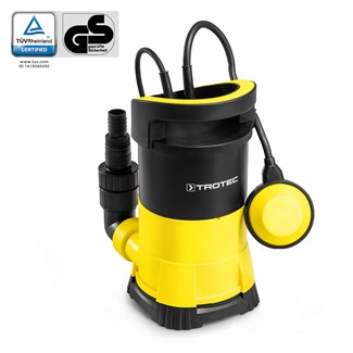

Yossarian pisze:RSZ - mógłbyś się pochwalić jak masz rozwiązane chłodzenie że uzyskujesz te 20l/min?
Mam 30l zbiornik z pompą zanurzeniową. Taka duża ilość płynu daje mi dużą stabilizację temperatury. Końcówki na tubie mam 10 mm, więc nie ma problemu z uzyskaniem przepływu.
Nie mam żadnych problemów ze szczelnością, drganiami itp. Jako chłodziwa używam mieszanki glikolu i wody w stosunku 1:1.

Ale konkretnie - jaką pompą? Tak żeby porównać parametry, moc, Q, hmax
U mnie też całość wewnątrz jest na króćcach i wężach fi10, na zewątrz pex20, celem zminimalizowania tej części oporów.
Dziś jeszcze będę z powrotem montował ten czujnik przepływu żeby było zabezpieczenie, bo tak to ryzyko, jak tylko coś padnie...
A swoją drogą - raz już mi tubę uratował - właśnie tą co teraz pękła, jak wąż powrotny się wysunął ze zbiornika i wypompowało całą wodę...

Konkretnie to zwykła, ogrodowa pompa zanurzeniowa z Castoramy. :) Te od oczek wodnych to pomyłka. ;) Tylko, że ja czujnik przepływu zmieniłem na większy, bo oryginalny miał małą przepustowość.

rsz pisze:Konkretnie to zwykła, ogrodowa pompa zanurzeniowa z Castoramy. :) Te od oczek wodnych to pomyłka. ;) Tylko, że ja czujnik przepływu zmieniłem na większy, bo oryginalny miał małą przepustowość.
Z tego typu?

Tak, tego typu.
