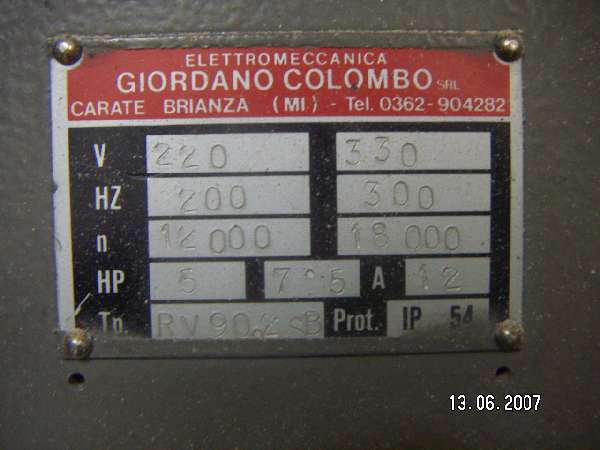

czesc, pracuje na morbidelli u46 z 1991 roku, wycinam plyte wiorowa. wrzeciono pracuje przy predkowci 12000 obrotow. chcialem zapytac czy ktos z Was juz wymienial lozyska we wrzecionach frezujacych od morbidelli i srednio po jakim czasie nalezy wymieniac lozyska przy tego typu obrobce, moze sa jakies spejalne wytrzymalsze od wzyklych lozyska do cnc

po takim czasie to sam sie dziwie ze jeszcze masz lozyska w morbidelli ja pracowalem na niz 4 lata co prawda na nowszych bo 430s ale lozyska juz musialem wymienic co prawda robilismy w litym drzewie podaj jakie masz to wrzeciono jest na nim 10cyfrowy numer i litera na koncu lub z katalogu czesci tez taki dlugi numer i litera do lozysk to moze bede Ci mogl jakos pomoc jak cos to zadzwon moj numer 792049297 Artur

dziekuje za zainteresowanie moim pytaniem, odpisuje tak pozno poniewaz nie bylo mnie, co do wrzeciona zalaczam zdjecie tabliczki znamionowej, jedno z oznaczen to: Tp. RV90.2 SB, czy wie Pan gdzie kupic lozyska i jak je wymienic??

witam ja pracuje na morbidelli u-15, na takim samym wrzecionie i wymieniałem juz 2 razy łożyska , na początek odkręć sobie górny dekiel ściągnij wiatraczek jak Ci sie uda jeśli nie to zacznij od dołu odkręć te 4 śróbki i od góry delikatnie pobijaj w oś i powinien Ci wyskoczyć cały wałek z łożyskami ( cały ten dolny korpus później odkręcisz kolejne 4 śróby od góry korpusu i będziesz widzial już łożyska ale żeby je ściągnąć to z wałka odkręcisz te 2 nakrętki u samego dołu bo inaczej nie wyciągniesz łożysk powinno wszystko lekko zejść
musisz bardzo uważać żeby nie uszkodzić "seegerów" ( to nie są typowe segery tylko takie cieniutkie blaszki cos podobnego wlasnie do seegerów ale naprawde bardzo delikatne. jak nie zapomne to Ci napisze jutro symbole łozysk, aha i jak będziesz ściągał łożyska to patrz uważnie jak są założone bo nie trudno sie tam pomylić i następne 2 godziny nie Twoje ;), zobacz tez jak są założone górne sprężyny w dekielku dosciskające małe łozysko bo jak źle je załorzysz to po łożysku, w razie potrzeby pytaj moj numer GG 834491
