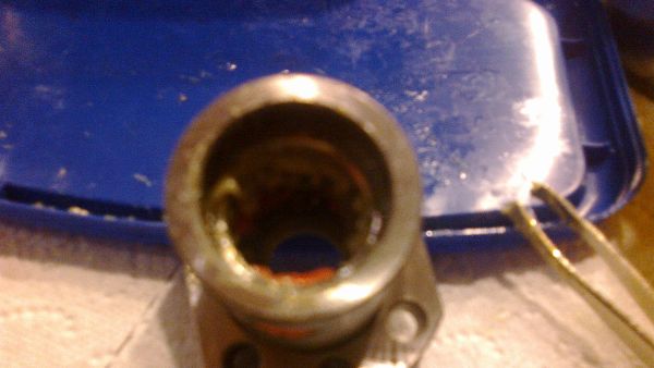

Dzisiaj zakładałem nakrętkę 16x5 (chinka - SFU1605-3) na śrubę kulową i niestety zjechała mi przez przypadek z tulejki co poskutkowało wypadnięciem kulek. Pozbierałem większość i mam trochę w zapasie po starej nakrętce, ale moje pytanie jest do kogoś kto już kiedyś robił operację wymiany kulek. Ile kulek jest w nakrętce pojedynczej typ SFU1605-3? Kulki mam zamiar wkładać na "smar stały", chętnie usłyszę jakieś rady do jakich można się stosować by sobie życie ułatwić, bo nie widzi mi się kupować nowej... :roll:

Najlepiej to na sucho bez smaru z czesciowo włożona śrubą.Albo na smar tylko z tuleja montazową. Kulek nie powiem Ci ile jest ale tyle ile wejdzie ,wiecej nie wcisniesz.Nie ma luzu że jednej mniej czy cos w tym stylu.
Miłej zabawy (tylko dwa obiegi) :twisted:

U mnie były trzy obiegi po 17 kulek - razem 51 sztuk.

To mnie zmartwiłeś. Właśnie ją złożyłem, poruszając na boki jest minimalny luz, lecz przód tył luzu nie ma a i kręci się bez oporów.
Niestety znalazłem 47 kulek i dołożyłem z 20 z innej nakrętki i wszystkie mi wlazły...
Jak by tego było mało to jeszcze mam miejsce na ok 3 sztuki... (jutro poszukam jeszcze w warsztacie może się coś znajdzie na podłodze)
Czy kulki powinny znajdować się też przy tej teflonowej (plastykowej) blokadzie/zgarniaczu po obydwu stronach? (czyli przy samych końcach)
Wkładem je przy nakrętce wkręconej na śrubę i raz od góry a raz od dołu wsuwając...
[ Dodano: 2012-02-13, 21:57 ]
Dobra... doczytałem, że chyba faktycznie za dużo ich wsadziłem ;) Powinny być tylko w miejscach obiegu ehh. Idę na nowo wpychać kulki

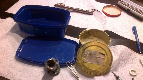

Faktycznie 3 obiegi po 17 kulek i ani jednej więcej i wszystko pasuje jak z fabryki (chociaż z Chińskiej to różnie bywa ...)
Przy włożeniu 17 jest jak by miejsce na 18 ale jednak nie wchodzi, czyli z tego co wyczytałem w innych tematach forum wszystko w porządku.
Kulki wkładałem pensetą na smar stały w tym wypadku akurat mam specjalny do łożysk liniowych Microlube.
Nakrętka zamontowana już w maszynie, nie ma wyczuwalnych luzów. Wszystko chodzi bardzo dobrze.
Czyli reasumując, może innym się przyda. Tak jak kolega pixes2 napisał, w tej chińskiej nakrętce 16x5 są trzy obiegi, a w każdym jest po 17 sztuk kulek.
Poniżej zdjęcia z operacji :grin:
