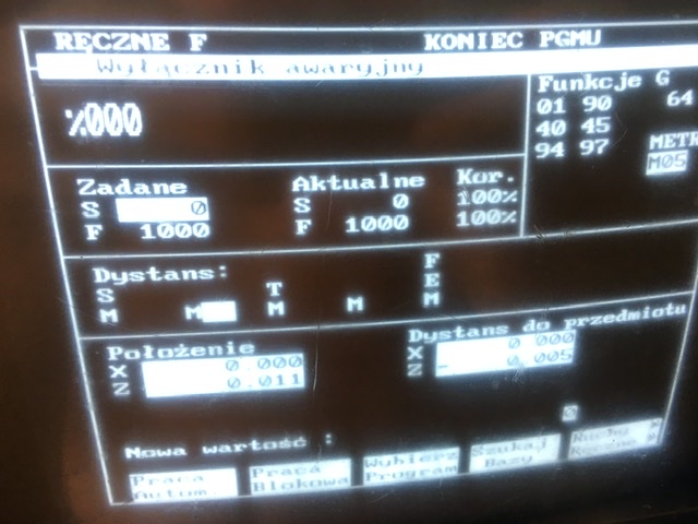

Po przekręceniu zasilania maszyna chwile chodzi po czym wyskakuje na ekranie wyłącznik awaryjny. Wyłączają są osie X i Z (brak zasilania), nawet bez załączania hydrauliki i komputera wywala obie osie. Bezpieczniki od osi sprawdzone.

A jaki jest błąd uchybu osi.

Post napisał: Dzik93 » 09 lip 2021, 14:30

A czerwony grzyb pod ekranem zluzowany?

Post napisał: Dzik93 » 10 lip 2021, 13:09
Tak

Sprawdzić kabelki od grxyba lub samego grzyba.
Objawy takie jak dla wciśniętego grzyba.
