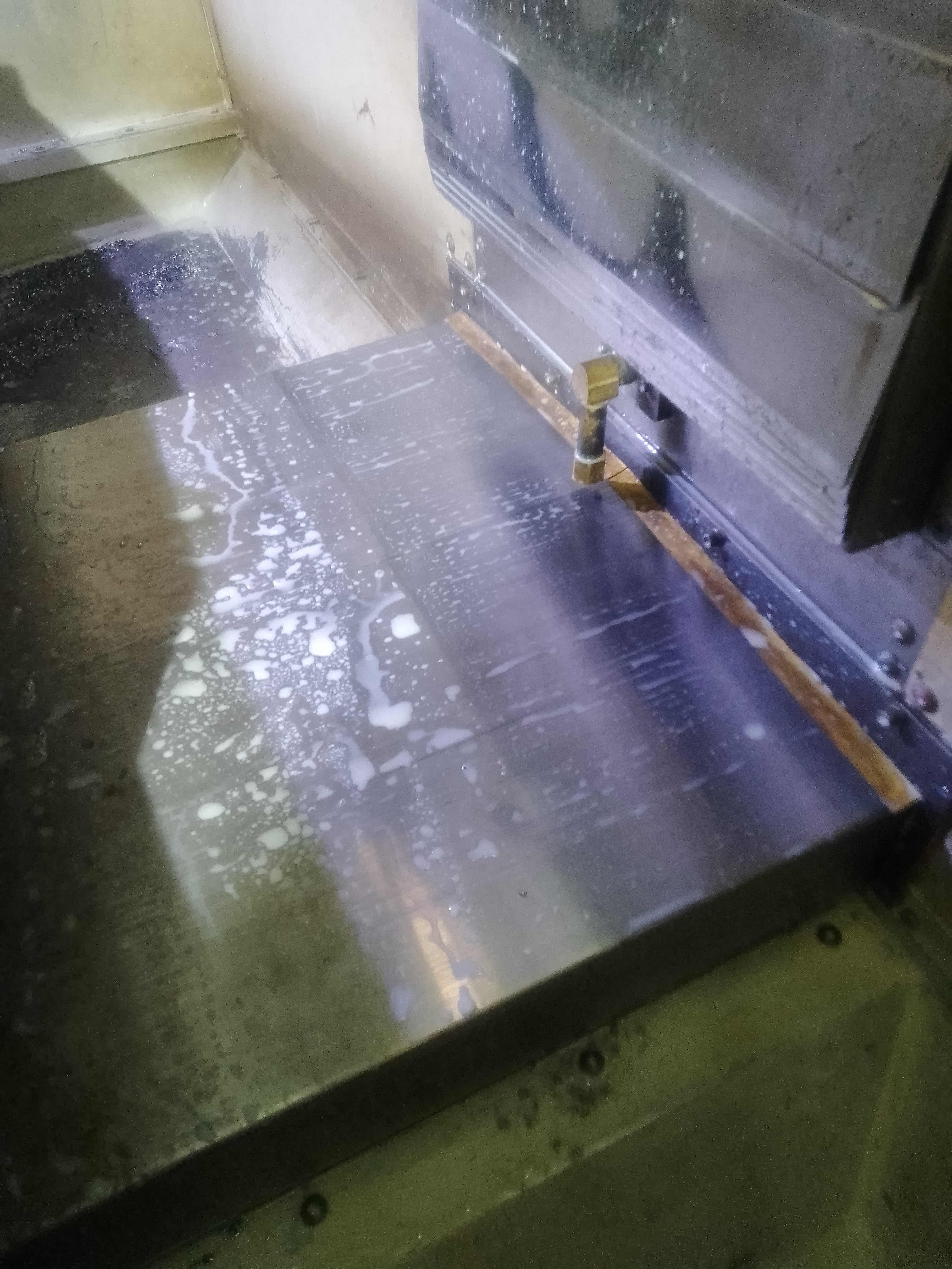

Post napisał: ppacak » 20 kwie 2026, 09:07

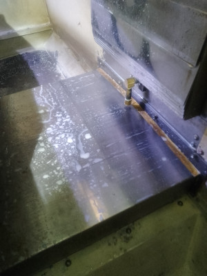

Jak i czy mogę zakręcić żeby z tej duszy nie leciało chłodziwo. Maszyna haas vf-2 2017.

Post napisał: WZÓR » 20 kwie 2026, 10:03
Odkręć dyszę i zaślep ją ( dyszę / rurkę).

Post napisał: ppacak » 20 kwie 2026, 10:13
A może da się z poziomu ustawień?

Post napisał: WZÓR » 20 kwie 2026, 10:20
M9
Ale wtedy nigdzie chłodziwo nie poleci.
P.s.
W czym Ci te lecące tam chłodziwo przeszkadza?

Post napisał: ppacak » 21 kwie 2026, 05:33
Z tyłu w miejscu na zdjęciu mam chłodziwo. Również za maszyna po jakimś czasie jak frezuje tworzy się spora kałuża. Nie wiem skąd ten wyciek. Myślałem że może przez osłonę gdzieś przecieka dlatego chciałem to wyłączyć. Tak żeby wg chłodziwo tam nie płynęło, do tej dyszy. Ale wyciek może być gdzieś indziej.

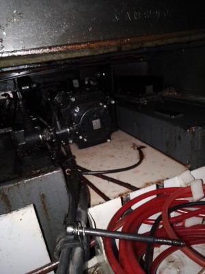

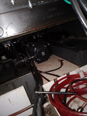

Post napisał: WZÓR » 21 kwie 2026, 07:59

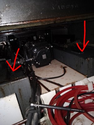

Masz zamuloną maszynę.
Zwykle najwięcej syfu gromadzi się tu:
Musisz tam dokładnie wyczyścić , na dole też.
Sugeruję zdjąć również osłonę od przodu maszyny.
Z tyłu do zbiornika jest skierowana cienka rurka aluminiowa , którą odpływa nadmiar chłodziwa.
Ona pewnie też jest zatkana i trzeba w nią od czasu do czasu dmuchnąć sprężone powietrze z pistoletu.
Haas ma taką przypadłość .
Po jakimś czasie jak się nie robi w tym miejscu porządku to prędzej czy później cieknie .
Mariusz.

Post napisał: ppacak » 21 kwie 2026, 09:26
Dzięki za rady. Właśnie rano się temu przyjeżdżałem i "odkryłem" że ta rurka może służyć do odprowadzania tego chłodziwa. Od dzisiaj będę miał to na uwadze. Dziękuję raz jeszcze i pozdrawiam.
