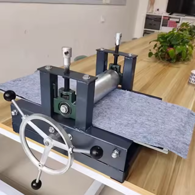

Podpowiedzcie coś ... muszę wyciąć wiekszą ilość tektury #1,5 mm wymiarem zbliżonym do A4 i niewielkimi promykami na narożach. Czym to najlepiej i najtaniej zrobić? nie mam warsztatu, raczej metodami domowo garażowymi, może wykrojnik jak pod pudełka?

laser albo na drutówce

laser mniejsza dokladnosc .

No cóż - tekturę może być ciężko ciąć na drutówce :shock:

prasa walcowa
i wykrojnik na zamówienie
I wykrojnik albo zamówić do zrobienia albo dobrać coś dostępnego na rynku.

koala.g pisze:
11 lis 2025, 09:40
prasa walcowa
Ciekawy pomysł.
Tylko pytanie , czy autor tematu w ten sposób nie przeinwestuje ?
Nie wiemy ile sztuk jest do wykonania.
Nie lepiej zlecić tę robotę i taniej będzie?

To jest do scarbokingu chińczyki za grosze takie małe praski sprzedają.
Wiec albo można tanią kupić co sie ledwo trzyma albo mocniejszą na lata i tysiące sztuk.
