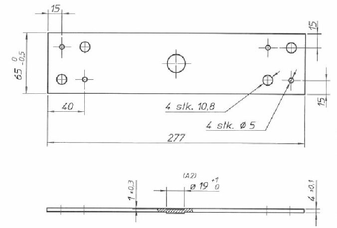

Mam pytanie odnośnie wykrojnika do wykonania elementu jak na rysunku.
Planowana ilość szt: 10000szt blaszek
Materiał: blacha 4mm S235
Myślę że przy tej ilości będzie to taniej wykonać na prasie niż ciąć laserowo.
Do wycięcia 4 otwory fi10,8 , 4 otwory fi5 oraz przetłoczenie fi19 na głębokość 1mm.
Czy jest możliwe wykonanie wykrawania i przetłoczenie za jednym uderzeniem?
Jaki byłby szacunkowy koszt takiego wykrojnika?
Na razie myślałem o przygotowywaniu formatek na gilotynie.
Ale może ciąć to również na prasie z płaskownika albo z kręgu.
Z góry dziękuję za odpowiedzi
pozdrawiam
Kamil

kamalberski pisze:... Jaki byłby szacunkowy koszt takiego wykrojnika? ...
Ma to być koszt wykonania wykrojnika , czy też wykrojnika wraz z jego projektem?
Wyrób , czyli przyrząd ma posiadać znak CE ?
Mariusz.

WZÓR pisze: Ma to być koszt wykonania wykrojnika , czy też wykrojnika wraz z jego projektem?
Chodzi o koszt projektu oraz wykonanie.
Co do znaku CE to wykrojnik nie musiałby go posiadać.
Swoją drogą jak ktoś się orientuje to jak droga jest taka certyfikacja wykrojników.

Nikt Panu nie wykona wyceny na kolanie i to w dodatku jeszcze w Wielki Piątek.
..... święta idą i ludzie mają inne sprawy na głowie. :grin:
,, Koszt uzyskania certyfikatu CE zależy od produktu.
Średnio waha się on od kilkuset do kilku tysięcy złotych.
Przykładowo na badania zabawek przeznaczonych dla dzieci do lat 3, takich jak grzechotki czy klocki wykonanych z tworzyw sztucznych trzeba liczyć się z wydatkiem rzędu 300-400 zł.''
źródło; Internet
Natomiast producent wykrojników itp. wyda znacznie więcej.
p.s.
Jak na moje oko , to taki wykrojnik w 9 tys. PLN się zamknie.
Mariusz.

Jak znasz się na wykrojnikach i masz dostęp do maszyn manualnych typu tokarka , frezarka , szlifierka to można taki wykrojnik złożyć samemu.
Jakieś 3/4 gotowych elementów takiego przyrządu można kupić tutaj;
http://fcpk.pl/
Części niehandlowe , tj. główny stempel i matrycę zleć na zewnątrz (CNC w tym wypadku wskazane).
W ten sposób pominiesz wszelkie koszty związane z opłaceniem konstruktorów , itp. , itd. i trochę kasy przyoszczędzisz.
Jak będziesz obsługiwał ten wykrojnik osobiście to znak CE jest Ci nie potrzebny.
Mariusz.

WZÓR pisze:Jak znasz się na wykrojnikach i masz dostęp do maszyn manualnych typu tokarka , frezarka , szlifierka to można taki wykrojnik złożyć samemu.
Dostęp do maszyn mam, natomiast brak mi wiedzy na temat wykrojników.
Zawsze była by możliwość zlecenia komuś wykonania projektu a wykonanie już w własnym zakresie.
Azzader pisze:A spr. ile cię to wyniesie dać komuś na wykrawarkę?
Sprawdzałem ceny wycięcia laserem oraz plazmą.

Post napisał: Azzader » 10 kwie 2015, 11:48
Na wykrawarce jest ten plus że od razu ci to przetłoczenie zrobi i na otworach chyba jest szybsza od lasera
kamalberski
Posty: 22
Rejestracja: 04 sty 2014, 13:25
Lokalizacja: Kozodrza
Post napisał: kamalberski » 11 kwie 2015, 21:05
Właśnie konieczność późniejszego przetłoczenia oraz cena wypałki z lasera skłoniła mnie do zastanawiania się nad wykrojnikiem, żeby wyciąć i przetłoczyć za jednym razem.
Wyślę ten detal do wyceny na wykrawarkę i zobaczę jak to wychodzi cenowo, bo jeszcze nie miałem styczności z detalami robionymi na wykrawarce.
