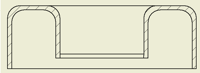

Jest możliwe kwestia tylko wykonania/zakupu odpowiednich narzędzi do tego...
Przy odpowiednim doborze stempla i kopyta otwór można skalibrować na dowolny wymiar w jakiejś tolerancji...
Ale już na oko powiem że masz złe parametry otworu... Tzn nie uda się wycisnąć otworu fi 40mm na 21mm wgłąb do tego jeszcze z częściowym dnem bez rozciągnięcia blachy co rozwali parametry otworu lub nawet zerwie blachę... Ekspertem w tych sprawach nie jestem więc ktoś może to potwierdzi?

Petroholic pisze:Jest możliwe kwestia tylko wykonania/zakupu odpowiednich narzędzi do tego...
Wszystko da się zrobić , tylko trzeba dobrać odpowiednią technologię i użyć konkretnych materiałów.
W niektórych przypadkach należy również zastosować odpowiednie powłoki na stemple i matryce .... , aby w trakcie tłoczenia nie rwało materiału.

A coś takiego ? Da rade na prasie wykonać ? Wywijanie obrzeży otworu i zewnętrznego obżeża. http://www.rockauto.com/en/moreinfo.php ... cc=1428892

Rastas pisze:A coś takiego ? Da rade na prasie wykonać ? Wywijanie obrzeży otworu i zewnętrznego obżeża. http://www.rockauto.com/en/moreinfo.php ... cc=1428892
Takie coś nie da rady.
Trzeba wprowadzić małe zmiany.
Mariusz.
