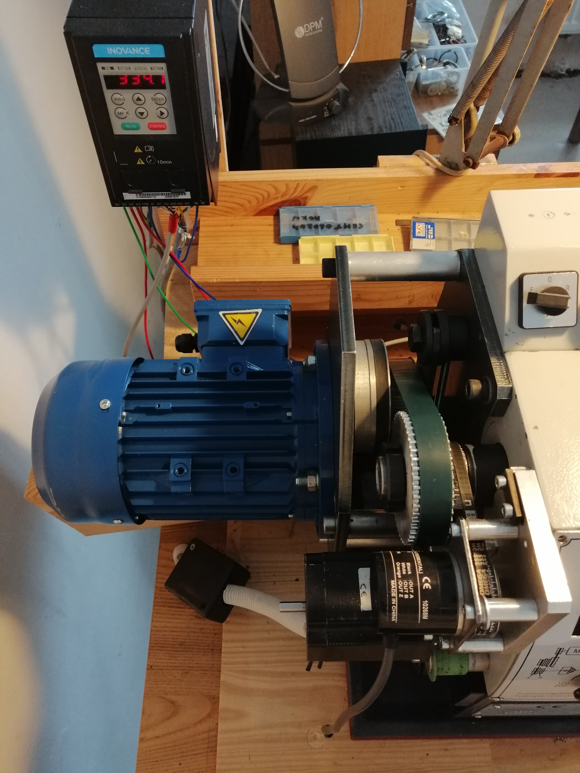

19Janusz53
Znawca tematu (min. 80)
Posty: 83
Rejestracja: 18 sty 2019, 20:52
Re: Wykorzystanie serwa rexroth jako naped wrzeciona - prosba o porade
Post napisał: 19Janusz53 » 12 mar 2025, 12:03
Dwa lata temu przerobiłem stołową chińską tokarkę na CNC. Sterowanie UCCNC . Synchronizację obrotów wrzeciona oraz osi X i Z zapewnia mi enkoder ( 5V , A,B, Z)- kosztował około 150 PLN. Ze względu na sterowanie miałem warunek na przełożenie obroty wrzeciona / obroty enkodera 1:1.
Napęd wrzeciona nie ma z tym nic wspólnego. Wrzeciono mogę nawet kręcić ręką , a osie X i Z przesuwają się wg programu dostosowując się do obrotów wrzeciona.

19Janusz53 pisze:Dwa lata temu przerobiłem stołową chińską tokarkę na CNC. ...... . Synchronizację obrotów wrzeciona oraz osi X i Z zapewnia mi enkoder ( 5V , A,B, Z)- kosztował około 150 PLN
Czyli zrobiłeś tak jak robi większość ludzi na tym forum gdy przerabia manuala na cnc :wink:
getbeterr
Masz fajny zestaw, podłączasz silnik wraz z enkoderem do sterownika/servopack-a (czyli masz już sprzężenie silnika i sterownika) do tego dorzucasz enkoder na wrzecionie, kilka tematów wraz ze zdjęciami znajdziesz na forum. Ja np całe mocowanie enkodera wraz z przełożeniami na początek wydrukowałem i hulało aż miło. Enkoder chiński za 50-60 zł, mam także chińskiego "omrona" za jakieś 150zł ale różnicy miedzy nimi nie zaobserwowałem.
To oczywiście jak masz czas i chęci żeby się z tym "pobawić" a po łatwiźnie to sprzedaj to co masz, kup silnik 3fazowy pasujący do tokarki, do tego falownik, enkoder i masz gwintowanie ogarnięte.
