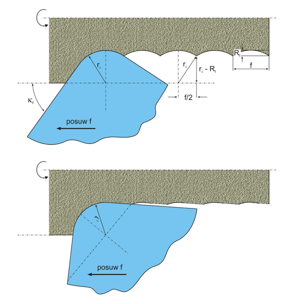

RomanJ4 pisze:
07 mar 2022, 12:01
Jedynie duży promień płytki który zmniejsza rozmiar chropowatości
Nie tylko
Ten sam promień, a inne zamocowanie
Posty: 12309
Re: Wykończenie powierzchni toczonej w aluminium
Post napisał: RomanJ4 » 07 mar 2022, 12:40
TOP67 pisze:Nie tylko
Oczywiście. To samo spełniają płytki dogładzające Wiper
https://slideplayer.pl/slide/15324294/
