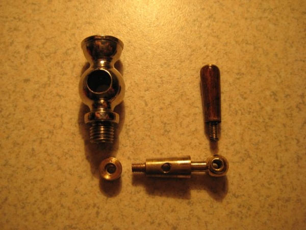

Witam!
Mam prozaiczne pytanie. Potrzebuję wykonać otwór w wałku mosiężnym lub z brązu. Ma to być otwór stożkowy, prostopadły do pręta mosiężnego o średnicy 12mm. Średnica stożka na "wejściu" 5mm a na "wyjściu" 6mm. Proszę o poradę, jakimi ogólnie dostępnymi narzędziami można takowy otwór wykonać. Dodam tylko, że posiadam tokarkę stołową, a otwór ma służyć jako gniazdo miniaturowego zaworu osadzonego właśnie na stożku. Stożek musi być wykonany precyzyjnie, tak, by "samoczynnie" się uszczelniał po wsadzeniu "rdzenia" zaworu. Rdzeń zaworu też oczywiście jestem zmuszony wykonać. Będę wdzięczny za sugestie i porady.
Poniżej zamieszczam rysunek wykonawczy i zdjęcie autorstwa Kolegi Witka ze znanego mi forum.

Takie rzeczy to rozwiertakiem specjalnym stożkowym.Handlowego nie znajdziesz , trzeba dorobić . Kąt to 5 st 12'.

Kolega pisze że ma tokarkę
Wystarczy przestawić sanki pod kątem np 5stopni i wszystko , oczywiście aby było super dokładnie to liniał do toczenia stożków - ale i bez tego można sobie poradzić

Dzięli Kolego Zdzicho, o rozwiertaku własnie myślałem, jednak nie bardzo wiem, jak go samemu wykonać...
Pomysł z wytaczaniem też przemknął mi przez myśl, jednak może Kolega Paulg napisze jaki nóż zastosować do tak małego otworu.
PS. Przy okazji zadam dodatkowe pytanie. Czy do wytoczenia zewnętrznego korpusu zaworka należałoby zastosować nóż kształtowy? A może jakiś inny pomysł.. W oryginale jest to odlew, ale ja potrzebuję to jako jednostkowy wyrób, więc nie będę niczego odlewał.

Na tokarce najprędzej - za jednorazowym ustawieniem kąta suportu zrobisz pasowne oba elementy. Jeśli miałbyś to robić inaczej to nie będzie tak łatwo ten kąt zrobić taki sam.
nóż możesz sam wykonać

Nóz naszlifuj z kwadrata HSS 4x4mm sa dostepne w handlu, taki nóz to jeszcze dla niektórych duzy jest :wink:

HeniekL pisze:ale ja potrzebuję to jako jednostkowy wyrób, więc nie będę niczego odlewał
Czyli wyciąć z blaszki szablon odpowiadający przekrojowi tegoż elementu , szablon zamocować na tokarce i toczyć - wyjdzie jak się kolega postara 100% kopia :wink:
A co do wielkości noża - jak już koledzy pisali - nie takie małe się stosuje :wink:

Post napisał: Tomek155 » 17 maja 2010, 22:19
Nie musisz toczyć obydwu stożków z jednego ustawienia sanek bo bedzie to niezbyt wygodne. Wytocz wewnętrzny a zewnętrzy dopasuj na marker lub tusz. Nie jest to trudne a efekt gwarantowany. Nóż nie będzie aż taki mały, raz toczyłem tulejkę 1,5x11mm wtedy nóż prawie jak szpilka.
