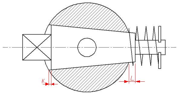

Taki kranik powinien być tak zbudowany, żeby stożek cieńszą stroną wystawał na zewnątrz "L"a z drugiej strony był nieco schowany w korpusie "K". Sprężyna powoduje docisk obu części i gwarantuje szczelność.

Dziękuję za rysunek Kolego Bydgost. Tak faktycznie powinien być wykonany kranik, w którym luz jest samoczynnie redukowany przez działanie sprężyny. Moja konstrukcja jest nieco inna. Na początku tematu widać oryginalną część. Wygląda ona dokładnie, jak na zdjęciu. Tutaj:
można zobaczyć, jak wygląda zawór zamontowany w urządzeniu- maszynie parowej. Nie podlega on dużemu ciśnieniu (1-3 atm) i służy jedynie do smarowania olejem maszynowym wnętrza cylindra i samego tłoka. Nie mniej jednak pasowanie musi być na tyle dokladne, by sprężona para- powietrze nie uciekało przez niego i na tyle ciasno chodzić by samoczynnie nie ulegał odkręceniu. Ponieważ rekonstruuję częściowo urządzenie chciałbym zachować nie tylko jego funkcjonalność ale i pierwotny fabryczny projekt i wyglą.

HeniekL pisze:Tak faktycznie powinien być wykonany kranik, w którym luz jest samoczynnie redukowany przez działanie sprężyny.
Tu chodzi też o to, że pomimo zużycia powierzchni obu stożków nadal zachowana będzie szczelność bo stożki będą do siebie dolegały na skutek przesunięcia się stożka wewnętrznego w prawo. Gdyby na początku stożek wewnętrzny wystawał w lewo ( odwrotnie niż na rysunku) to utworzyłyby się progi, przesunięcia by nie było i tak samo szczelności.
