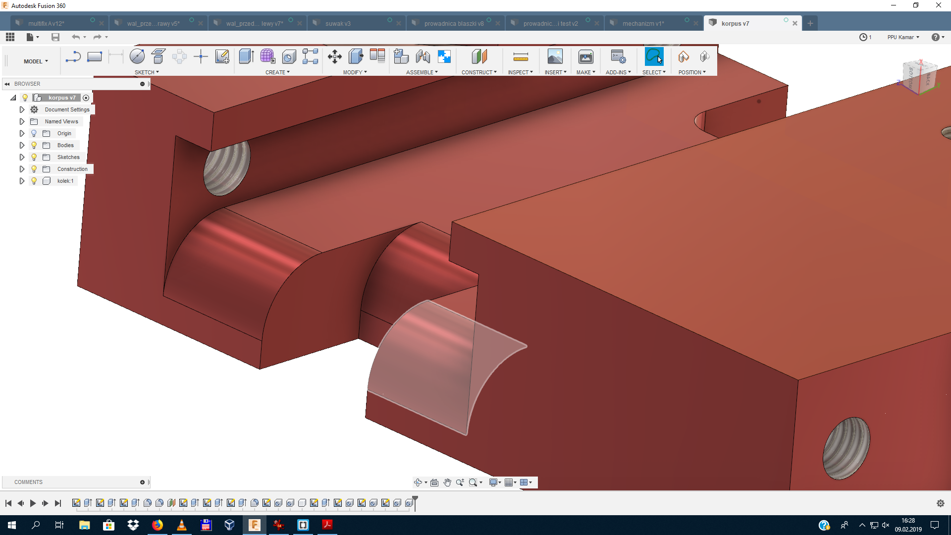

Post napisał: kamar » 09 lut 2019, 15:36
Jakieś pomysły na wykonanie oprócz pilnika ? :) Materiał to żeliwo , promyk ok r=7-8
https://a360.co/2I4clCJ

Promien zewnętrzny czy wewnętrzny

Post napisał: kamar » 09 lut 2019, 16:31
Myślałem , że widać :)

Post napisał: IMPULS3 » 09 lut 2019, 16:40
Od góry spokojnie zrobi się palcowym frezem, a resztę przy ściance to zamiast freza założyć nóż i strugać. :)

Post napisał: kamar » 09 lut 2019, 17:02
Frezowania to tu nie widzę. Struganiem prędzej.
Dodane 10 minuty 47 sekundy:
chociaż :)
jak mi pozwolą zrobić nakiełki po bokach to na obrocie frezem do kanałków teowych chyba się da.

Post napisał: tirek » 09 lut 2019, 18:10
kamar pisze:jak mi pozwolą zrobić nakiełki po bokach
Po bokach korpusu widzę po dwa otwory. Może przymocować z ich pomocą płaskowniki i w nich wykonać nakiełki?

Post napisał: kamar » 09 lut 2019, 18:20
Są gwinty i tak się w ostateczności zrobi choć nakiełki w bokach w niczym nie przeszkodzą. No ale muszą klepnąć.

Post napisał: IMPULS3 » 09 lut 2019, 18:27
kamar pisze:Frezowania to tu nie widzę. Struganiem prędzej.
Stawiasz tymi promieniami do góry i spokojnie małym frezikiem nawet fi 3 w osi Y i Z zrobisz ten promień. Zostanie tylko w samym rogu promień po frezie r-1.5 więc to delikatnie nożykiem. Z resztą jak to żeliwo to i nożykiem pójdzie jak w masło. Może tylko nie na raz bo krokowiec wyzionie ducha. :)

Post napisał: kamar » 09 lut 2019, 19:02
IMPULS3 pisze:
09 lut 2019, 18:27
To nie całkiem tak :) Jadąc Z Y nawet ø 3 nie robisz płaskiego tylko promyk a to prowadnica i będzie tak sobie. A wierszować co dychę to nie interes.

Post napisał: Butler » 09 lut 2019, 20:32
Niektórzy to mają niezłą wyobraźnię tworząc takie projekty.
Ciężki temat... Miałem kilka razy podobnie trudno do rozwiązania płaszczyzny.
Uważam że w tym przypadku najrozsądniej by było dogadać się z zamawiającym i podzielić detal na dwa elementy, dodać połączenie na kołki/śruby/nity... Co tam lepiej.
Może by zrobić odlew... Wszystko zależy od tego ile sztuk masz zrobić i w jakiej tolerancji masz te kłopotliwe płaszczyzny do wykonania.
