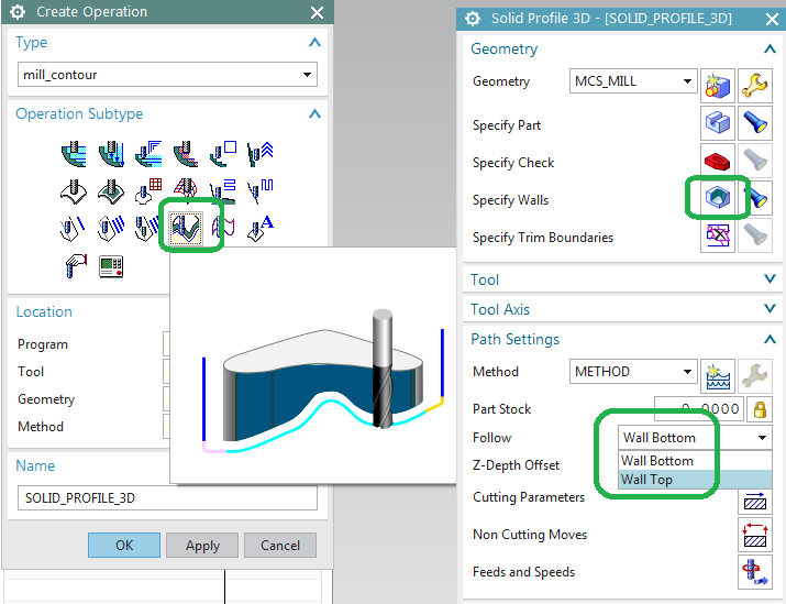

Chce wykonać na frezarce 3-siowej sześcian w którym będą znajdować sie mniejsze sześciany z możliwością obracania ich.
Dochodzę do momentu w którym muszę wykonać podcięcia zaznaczone na zdjęciach poniżej. Zaczynam dopiero zabawę z NX'em, dlatego proszę Was o pomoc w jaki sposób, za pomocą jakiej operacji to wykonać. Wiem natomiast to, że będę potrzebował freza jak do wykonywania rowków.

Najprościej Cavity MILL opcja z tylko profil, musisz załączyć dopuszczanie podcięć. Pracuje to jak Z-Level, tyle, że z podcięciami, ujemnymi kątami itd. Musisz dobrać odpowiednie wejścia/wyjścia w materiał żeby uniknąć kolizji.

możesz też wykorzystać operację SolidProfile 3D, która po wskazaniu ścianki wykryje jej górną krawędź
- później wystarczy ją obniżyć o wysokość frezu i powielić ścieżkę w dół
- wcześniej zindeksować oś narzędzia...
