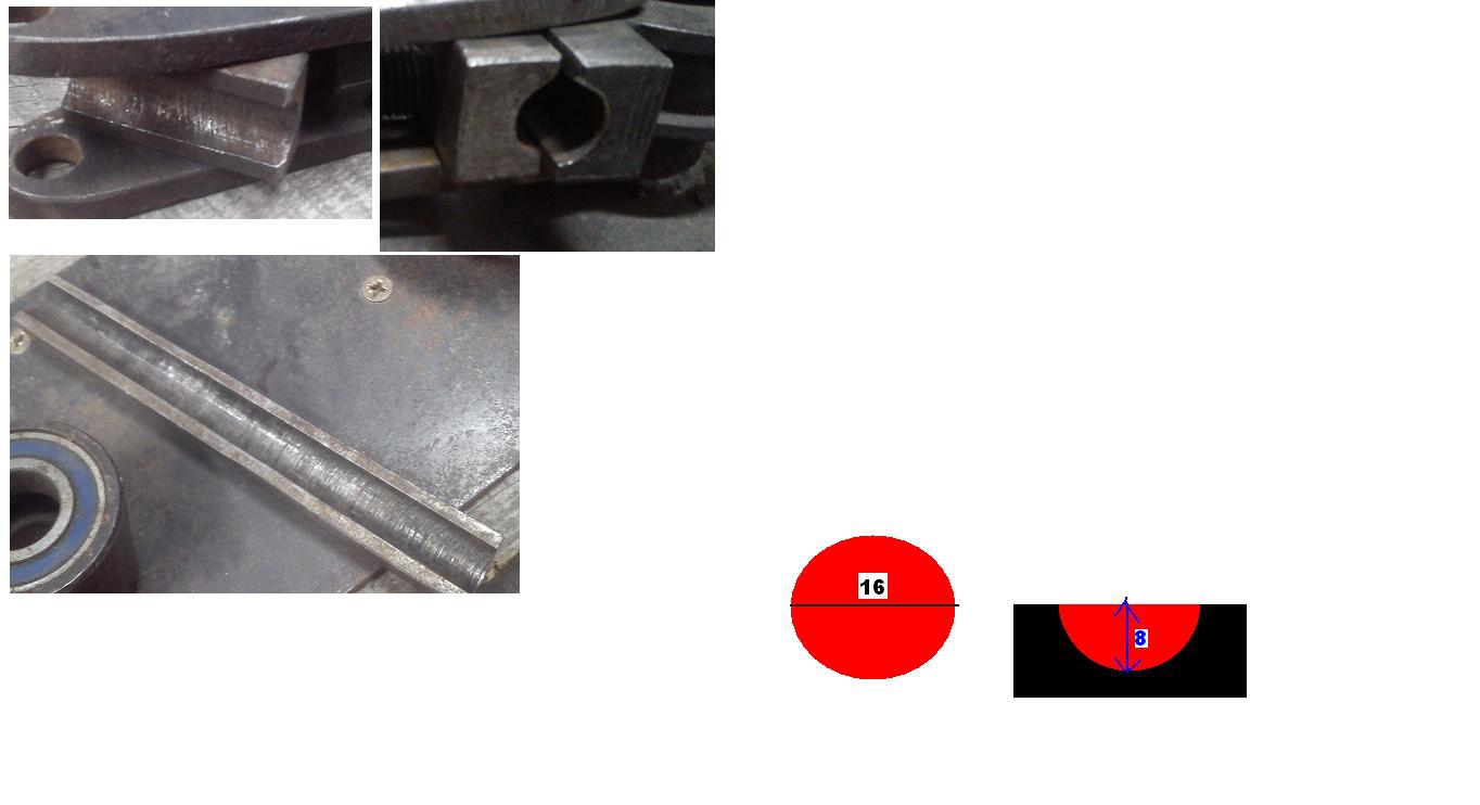

Witam, jestem początkującym amatorem z zakresu tokarstwa, potrzebuje wykonać pewien element, chciałbym zasięgnąć rad profesjonalistów, mianowicie: w jaki sposób można wykonać takie coś...(zdjęcie) ?, listwa musi być przynajmniej długa na 20cm, a rowek musi być połowa ze średnicy koła (16mm) czyli wynosić 8, czy znajdą się jakiś pomysł w jaki sposób można coś takiego wykonać?

Sposobów jest wiele , ale napisz na czym chcesz to wykonać?
.... , obrabiarki CNC , manualne , itd.

do dyspozycji posiadam, tokarkę z uchwytem 3 szczękowym , frezarko-wiertarkę, nie posiadam freza z czołem kulistym...
Mało ekonomiczne , ale skuteczne.
Dobierz sobie wałek , w którym wywiercisz otwór ø16 na tokarce.
.... wiertło takie posiadasz ?
Nastepnie na frezarce wykonaj z tego walca prostokąt w/g wzoru.

Zainwestuj we frez i zrób to w prawilny sposób :)

fafus172 pisze: frezarko-wiertarkę, nie posiadam freza z czołem kulistym...
Jaką frezarko wiertarkę? ma możliwość pochylenia głowicy?
Domyślam sie co kombinujesz.
Ale czy wtedy wyjdzie idealne R8 ?

Najszybciej chyba frez tarczowy promieniowy
