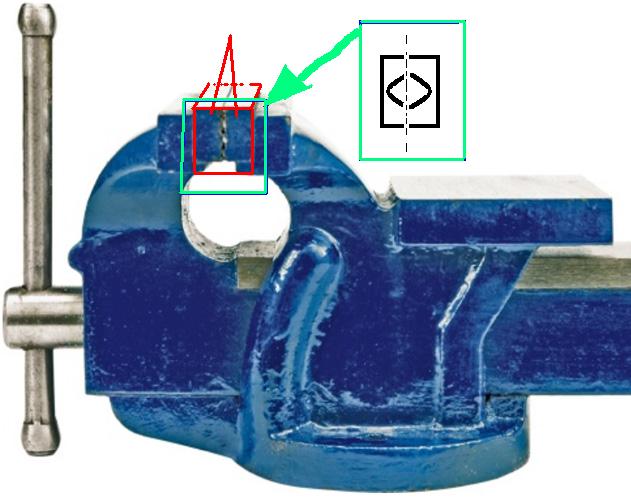

Witam mam problem ponieważ nie wiem jak wykonac szczęki do imadła za żeby w tym rura siedziała. Mam mniej wiecej takie same plany tylko ze zamiast takiego imadełka jak na zdjeciu to zastosowac zwykłe imadło ślusarskie.Problem polega na tym jak zrobic te wglebienia?? (całe szczęki od nowa trzeba robic najlepiej chyba z blachy)Obrazek
Ten 2 rys. te czerwone pola tego nei mam w tym imadle natomiast to bardzo jasny zielen musze zrobic wyciecia z 2 stron zeby mi siadła tam rura przekroju 2cm - 7,8cm

Miękkie szczęki i wyfrezować.

Ewentualnie pospawać z płaskowników i kątowników. Kątownik w każdej szczęce ustawić tak by odpowiadał wycięciom jak na rysunku w Twoim poście.

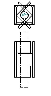

Zakres średnic podany przez Ciebie jest dość duży i jeśli mają to być szczęki uniwersalne to trzeba pokombinować. Podaję przykład. Na rysunku 1 widać, że średnicę 80 uchwycą dwa kątowniki 50, ale w przypadku średnicy 20 są już na tyle duże, że szczęki muszą być ostatecznie wykonane jako segmenty mijające się ze sobą, podobnie jak w imadle do rur. Wszystko to jeszcze musi zmieścić się w Twoim imadle, ale to już sam musisz pokombinować.
Pytanie jeszcze co chcesz robić z tymi rurami: czy tylko je przecinać czy gwintować np gwintownicą. Do gwintowania potrzeba dużo większej siły i gładkie szczęki nie wystarczą.

To w takim razie nie są wymagane duże siły mocowania, gładkie szczęki wystarczą. Można by się pokusić o to, żeby szczęki wyciąć kątówką z blachy np. 10 mm, pospawać z płaskownikami, którymi przymocujesz je do imadła.

Ja mam taki pomysł że kupię rure o profilu kwadratowym lub prostokątnym i rozetna ja na pół i włoże tam kątownik nie wiem czy dobrze myśle ale według mnie to chyba tak
BYDGOST
Posty: 4257
Lokalizacja: Bydgoszcz
Post napisał: BYDGOST » 13 paź 2009, 18:28
Dobrze myślisz. Widzę, że zaczynasz kombinować a to już bardzo dobrze. Pomyśl jeszcze nad umieszczeniem otworów do przykręcenia do imadła.

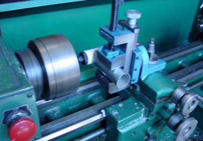

Mam tu dla Ciebie link z przykładem jak to można robić na tokarce:
http://www.torchmate.com/tubenoch.html
Do cięcia pod kątem wystarczy ustawić odpowiednio imak lub sanki narzędziowe.
