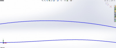

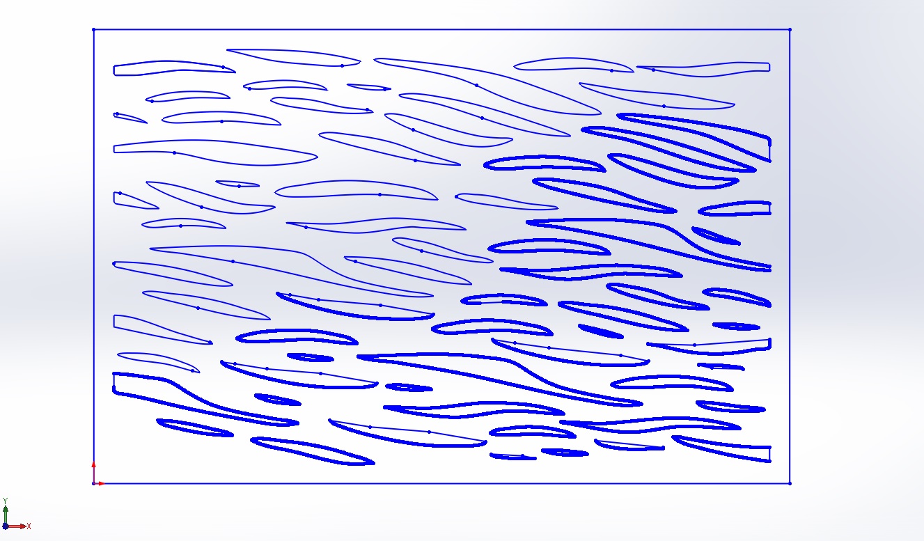

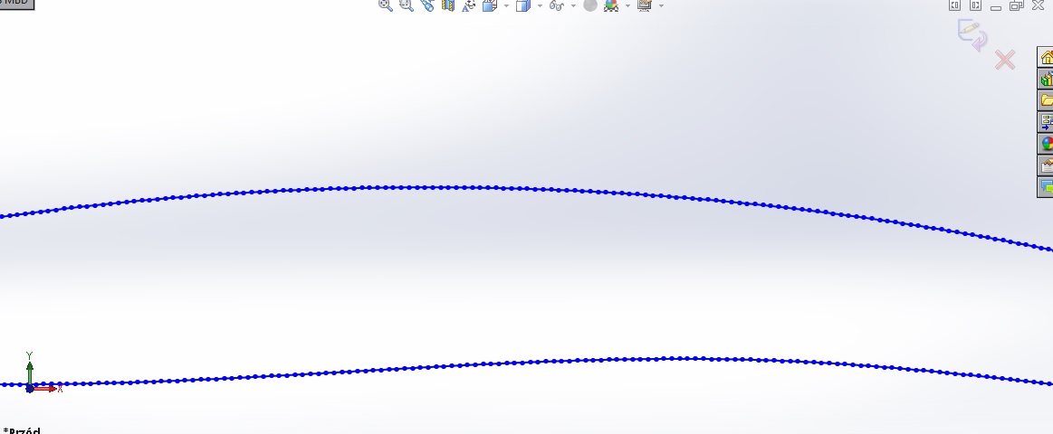

Cześć,
mam problem z jednym rysunkiem, który ma iść na wypalanie laserem. W programie do technologii lasera nie chce mi wrzucić ponieważ rysunek ma dużo elementów i tu się rodzi moje pytanie.. Jest jakaś opcja w solidzie która zmniejszyła by ilość tych elementów/ odcinków?

No to w takim przypadku musze każdy po kolei element zaznaczyć i osobno nadać splajn? Mam takich plików 6 do obrobienia i wole wiedzieć czy da się nadać za jednym razem spaljn dla wszystkich elementów...

Nie da się wszystkich jednocześnie, każdy musi być oddzielnie dopasowany splajnem.
Ale nie wiem czy czasem nie szybciej to obrysować, a szkic spod spodu zamienić ramką na konstrukcyjny.
