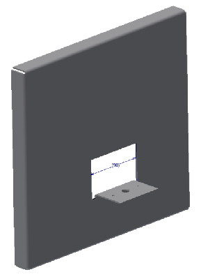

Witam wszystkich forumowiczów,
Potrzeba jest wykonania podpory na silnik krokowy w środku wyciętej blachy. Produkcja jednostkowa. Materiał: nierdzewka 2mm. Szerokość podpory: ok 70mm.
Mniej więcej jak na rysunku.
Czy w praktyce takie tematy są wykonywane?
Jak technicznie przygotować się pod takie gięcie?

pkrl pisze:... Czy w praktyce takie tematy są wykonywane?
Tak , są wykonywane.
.... trzeba tylko wykonać sobie odpowiednie narzędzia (przyrządy).

Post napisał: Azzader » 28 wrz 2015, 08:09
A ma kolega może dostęp do prasy krawędziowej? Na czymś takim nie powinno być najmniejszego problemu.

Post napisał: pkrl » 28 paź 2015, 09:20
Po konsultacjach z przyszłym wykonawcą blacha alu 2 mm zostanie wycięta laserem cnc. Następnie wewnętrzne wygięcia wykonają prasą krawędziową z regulowaną szerokością matrycy.

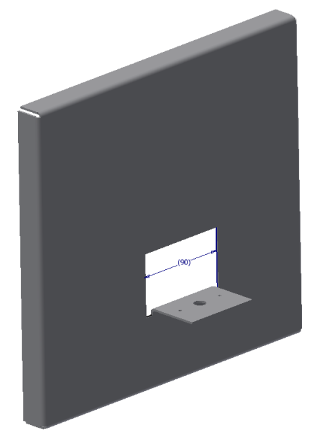

Post napisał: gelo » 04 lis 2015, 16:24
Takie gięcia to standard na prasie krawędziowej. Jedyny warunek to trzeba mieć matryce o takiej dlugosci jak wyginana polka w srodku detalu. (Każdy zakład który posiada prase krawedziowa posiada najczęściej dzielone narzędzia wiec z reguly nie ma z tym problemu.
