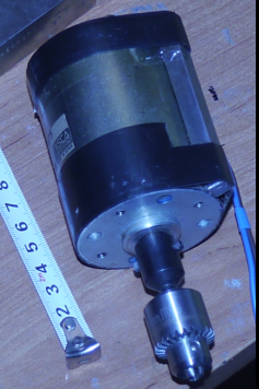

Przedostatnio zmontowałem wiertarkę podręczną:
https://www.elektroda.pl/rtvforum/topic4037697.html
Podczas jej pracy w stali słyszę tylko szelest wiórków.
Można na niej pracować także w nocy.

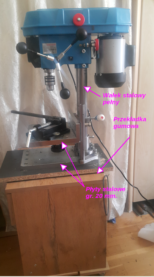

Ostatnio kupiłem też "gibką chinkę" za niecałe 400 zł. i ją nieco "dokarmiłem"
Za samo wzmocnienie zapłaciłem ok. 300 zł. nie ma "nie da się".
I spokojnie da się pracować w mieszkaniu w bloku (może nie w środku nocy bo silnik indukcyjny i niewyważony).
Dokładniejszy opis i fotki zamieszczę wieczorem na Elektroda.

Hałas przeszkadza także mi, nie tylko ewentualnym sąsiadom.
Mam kupczą wkrętarko wiertarkę ale zrobiłem sobie dwie sztuki niesłyszalnych.
Ta służy do prac z ręki albo mocuję w imadełku i nie umęczam się bzykawkami w rodzaju "dremel" czy "parkinson".
Drugą zamocowałem na prowadnicy liniowej.

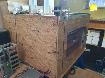

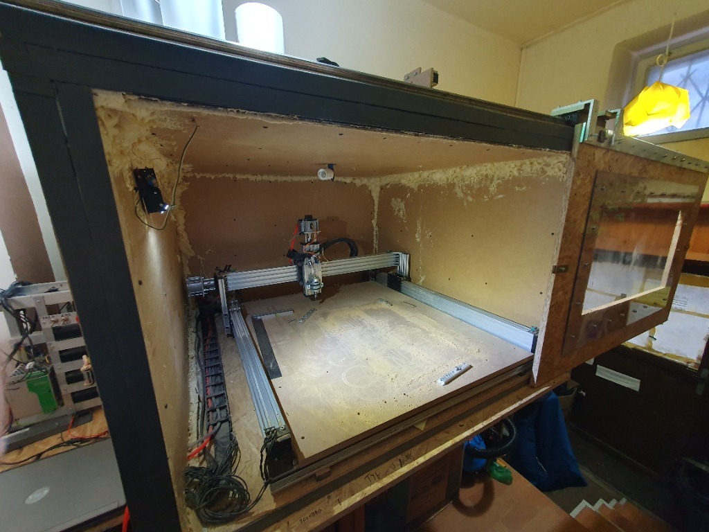

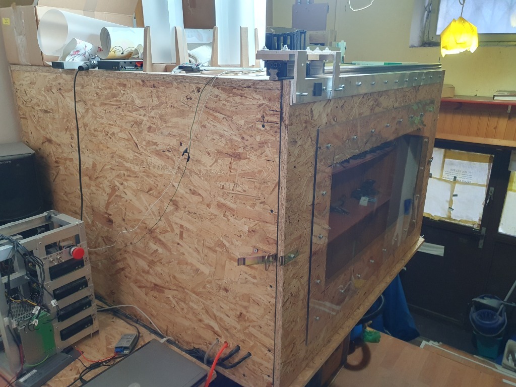

ciągle myśllę o tobie TUXCNC ,zobacz masz gotowca
OGŁOSZENIE SPRZEDAJĄCGO : Sprzedam obudowę do frezarki cnc lead 1000x1000 lub innej. Komora wygłusza frezarkę do poziomu szmeru. Drzwi zawieszone są na prowadnicy i po skosie podparte 3 łożyskami co pozwala na lekkie otwieranie. Po obu stronach klamry. Można ją używać w bloku mieszkalnym-wytłumia do poziomu bzyczącej muchy. Tłumiona jest wełną o najwyższym współczynniku tłumienia. Wymiary zawnętrzne : wysokość- 86cm+ 7cm prowadnik z mocowaniem, szerokość- 128cm, głębokość - 124cm, grubość scian 6cm. Tłumiona jest cała oprócz przodu wiadomo. Istnieje możliwość sprzedaży calego zestawu: komory, frezarki , sterowania i komputera oraz wrzeciona chlodzonego cieczą z pompą i falownikiem. :mrgreen:

NA ALLEGRO lokalnie jest TUXCNC [1200zeta] ,będziesz miał problem z wyniesieniem jej od sprzedawcy tylko bo nie wyjdzie przez drzwi wejściowe [konstruktor zrobił tak jak swój sarkofag faraon ,on budował piramidę i włożył swój sarkofag i zamurował 2 milionami kamieni :mrgreen: ] ,ale to nie problem wydaje mi się ,wystarczy ,że przetniesz na pół ją piłą tracką i w chałopie skleisz [proste co nie ?},tak kiedyś przewiozłem pralkę w maluchu ,przeciąłem ją na pół nożycami do blachy ,wsadziłem pralkę do malucha ,przywiozłem ,wniosłem połówki do chałupy i zrozumiałem wkońcu ,że Franię muszę wyżucić do śmietnika .... :mrgreen:
