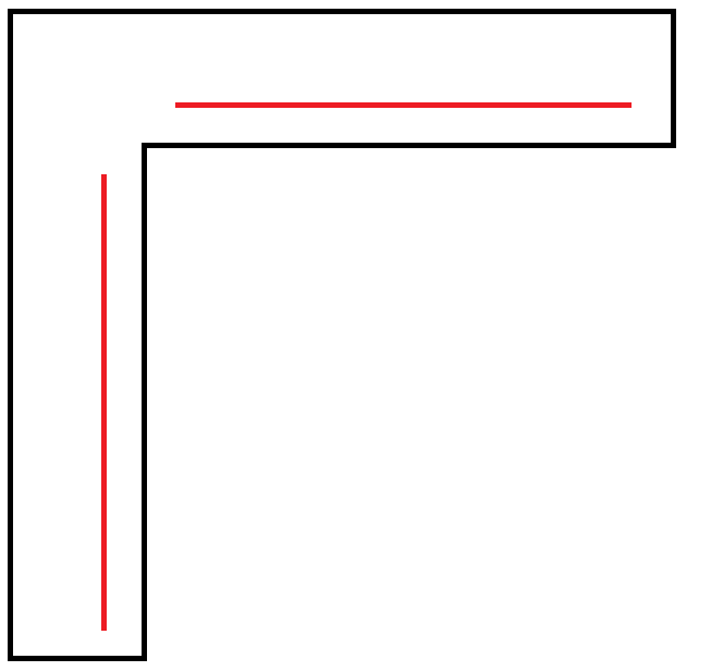

Hej, chciałbym spróbować wyfrezować rowek na listwę LED pod szafkami kuchennymi. Jako że w tematyce jestem zupełnie zielony zwracam się z prośbą o pomoc i doradztwo jak się do tego zabrać - pomysł teoretycznie jest ale nie wiem czy do zrealizowania w praktyce :)
Generalnie chodzi o wyfrezowanie rowków o głębokości 8mm i szerokości 16mm. Do dyspozycji mam Dremel 4000 oraz możliwość pożyczenia frezarki Bosch GKF 600.
Plan jest taki żeby zamówić w Castoramie sklejkę 10x100x1700 która będzie "prowadnicą" oraz sklejkę 10x120x260 w której powycinam odpowiednie otwory żeby dało się do niej zamocować frezarkę GKF 600. Samą sklejkę prowadzącą zamocuje przy pomocy 4 ściskaczy do powierzchni która ma być frezowana i potem, suwając po sklejce teoretycznie powinno dać się frezować.
Nie wiem czy jest jakakolwiek szansa żeby przy takim sprzęcie od razu używać freza na 16mm, tylko zagłębiać się za każdym przejechaniem o kolejne 2 milimetry? Czy lepiej użyć freza np. 8mm i potem przestawić "prowadnicę"?

Szafki będą wisiały? Czy zdejmiesz? Może dopiero je robisz?
Frez fi8 lub 10 mm z marketu za 10 zł.
https://www.leroymerlin.pl/elektronarze ... ,l506.html
Chyba, że wiążesz dalsze plany ze stolarką, to kup taki sam ale Globusa.
Sposób z listwą jest dobry. Listwa po lewej stronie jeżeli frezujesz w kierunku od siebie (pierwsze przejście).

Kolego karoiz zrobisz to nawet frezem cztero piórowym do metalu. Warunek jest jeden musisz to robić powoli i delikatnie - przejścia co 0,8 do 1,2 milimetra inaczej powyrywa. A na pewno dobrze tego nie zrobisz na wiszących szafkach. W najlepszym przypadku powinieneś te szafki zdjąć rozebrać i frezować doły na frezarce stacjonarnej. Ale jeżeli tego nie chcesz robić to jak ktoś tu już chyba proponował zamontuj listwy nawierzchniowe i do nich włóż paski ledowe a potem zamknij przezroczystymi kloszami. Na pewno nie będziesz w stanie utrzymać takiej frezarki w rękach i jeszcze dociskając ją do wiszącej szafki od dołu. Dociskając maszynę do szafki od dołu będziesz ją jednocześnie unosił do góry. Nie mam tu na myśli unoszenia o dwa centymetry ale o 0,5 milimetra i wtedy frez będzie łamał krawędzie.

Ale zadanie jak pisałem karkołomne. Jeżeli jesteś jednak zdeterminowany to zrobić, szafka pewnie skręcona konfirmatami. Abyś nie trafił w nie. Proflil LED najlepiej w tym przypadku z krawędzią kryjącą ewentualne wyrwania.

Profil kryje z jednej i z drugiej strony po 2.5mm, zastanawiam się czy jednak nie spróbować od razu jechać frezem 16mm np

Oczywiście, że się da. Na filmie widać, że on to robi bardzo powoli i prawdopodobnie na jedno przejście. Tylko zauważ, że ten człowiek robi to na środku płyty, czyli ma na czym oprzeć maszynę. A Ty w którym miejscu chcesz wyfrezować te rowki?

Rowki mają być jak na rysunku, oczywiście przed frezowaniem będą zdjęte wszystkie fronty żeby ułatwić pracę a meble są mocno skręcone i dociążone.
