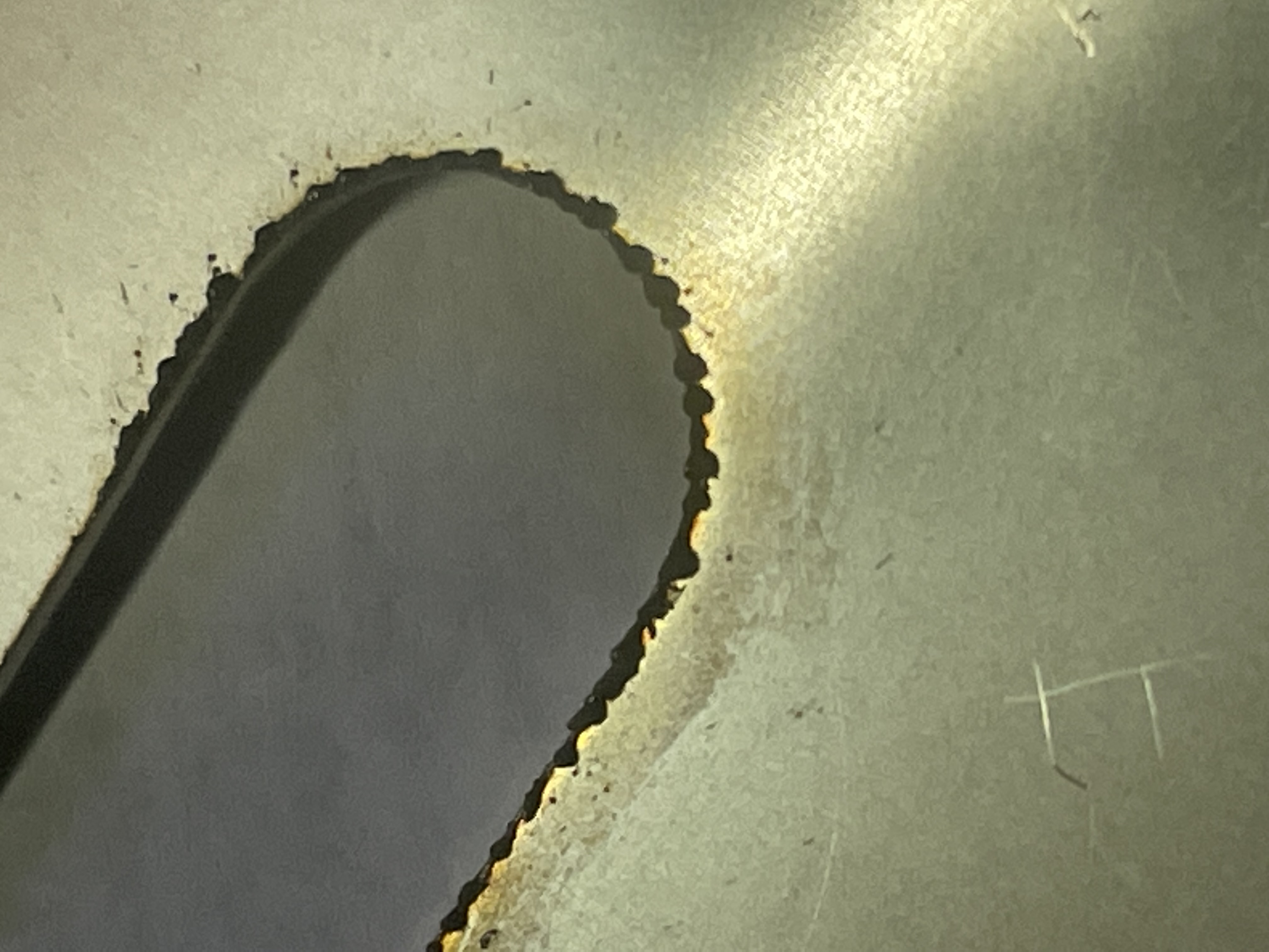

Potrzebuje wskazówek odnośnie ustawienia krzywej mocy przy wycinaniu otworów w cienkich blachach. Nierdzewka jak i czarna.
Na długich odcinkach oczywiście krawędź ładna i bez ząbków na spodzie. Na zakrętach i otworach tam gdzie głowica zwalnia pojawiają się na spodzie ząbki.
Fiber 6kw.

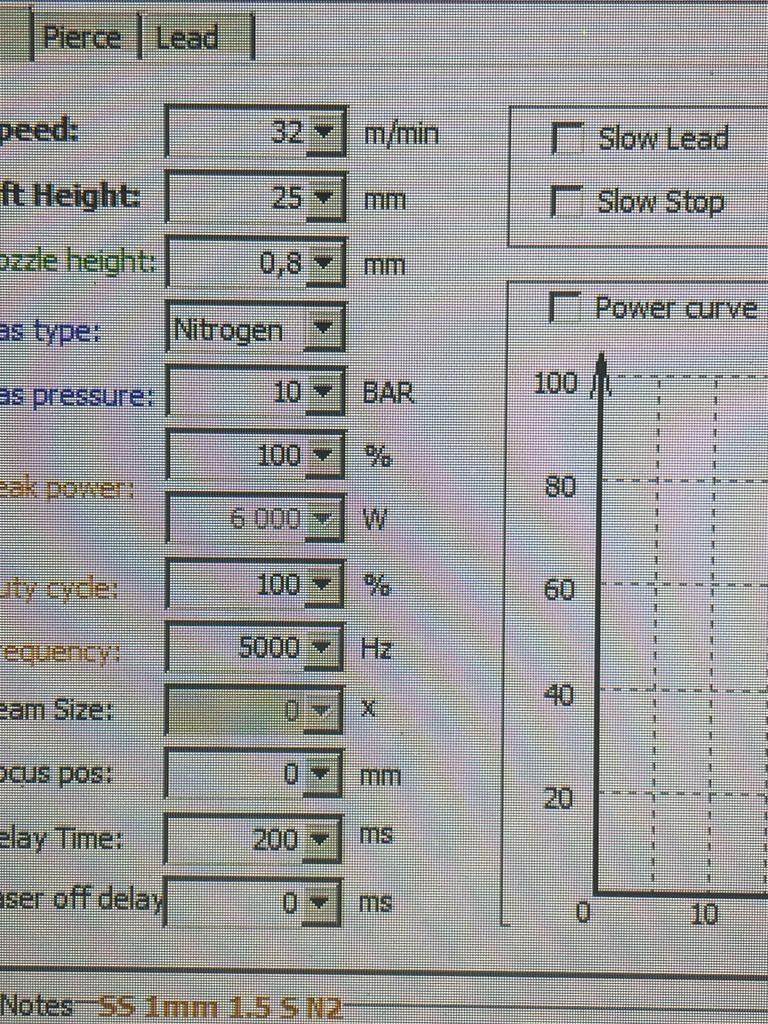

Żeby Ci pomóc potrzeba więcej informacji.
Jaka maszyna, czym sterowana (Cypcut?)
Zdjęcie strony parametrów cięcia i zdjęcie detalu z widocznym problemem.

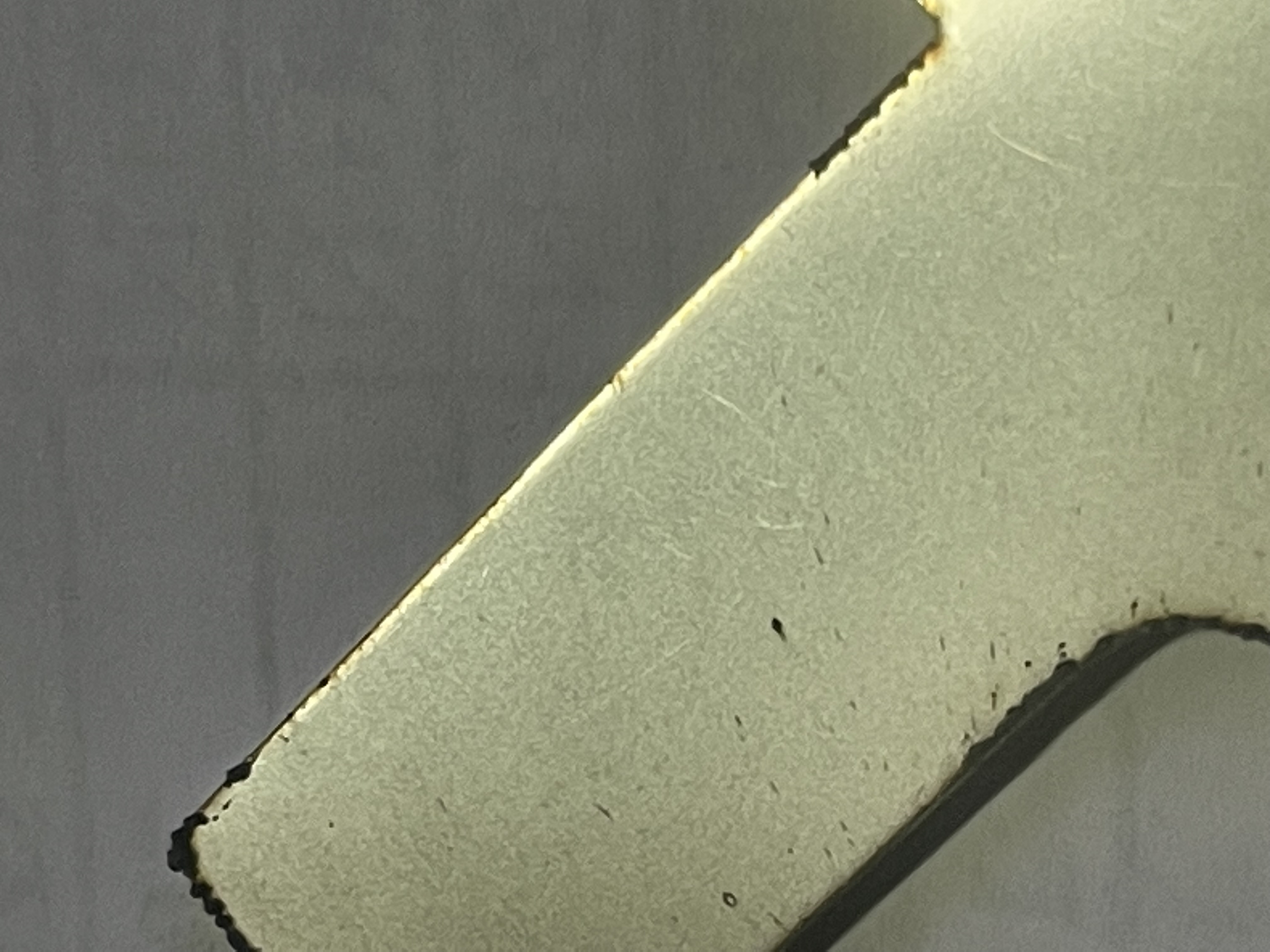

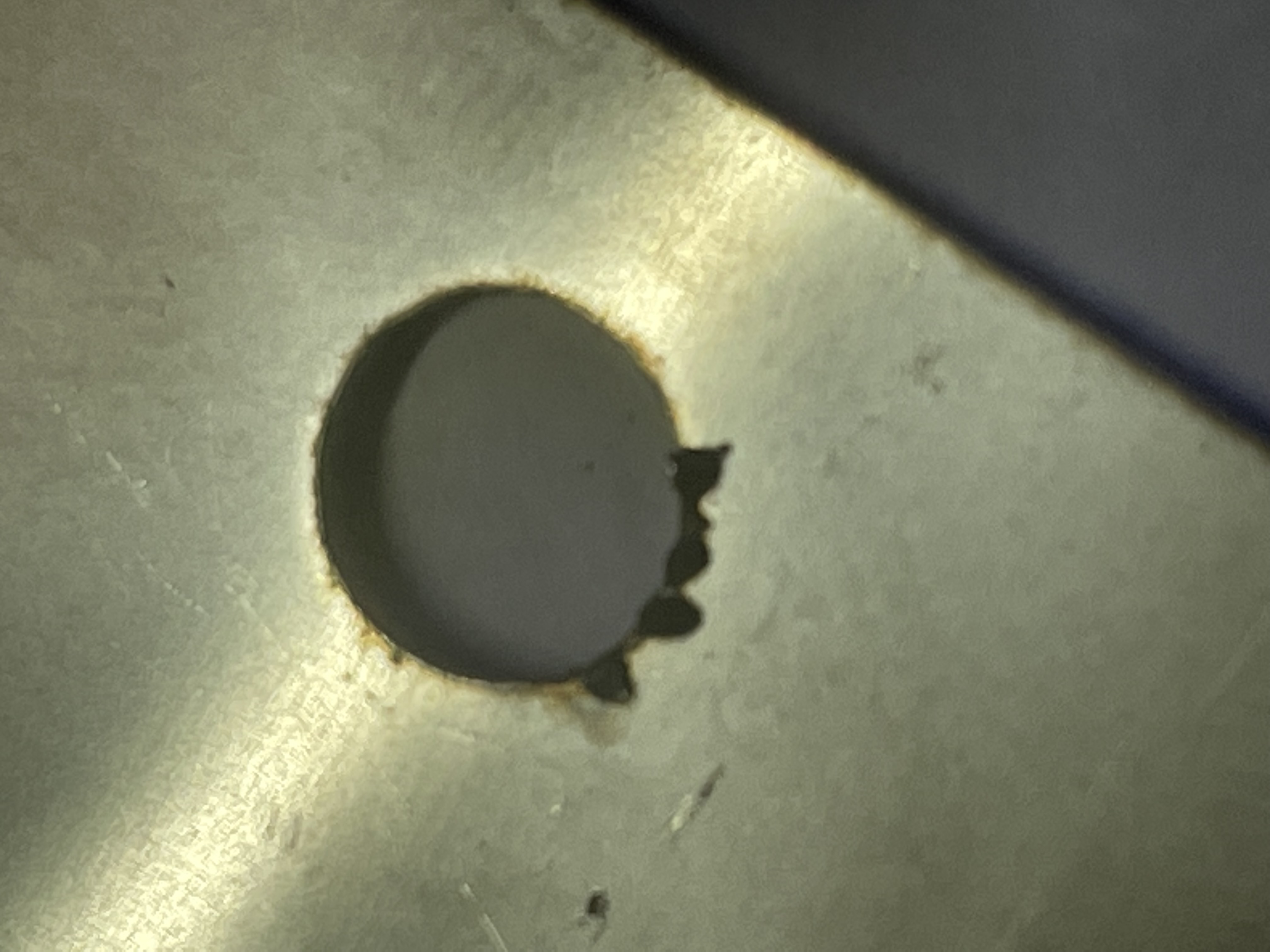

Post napisał: JacekStaszewski » 10 lut 2023, 11:35
Oprogramowanie CypCut
Załączam zdjęcia efektów oraz parametry. Stal nierdzewna 1 mm.

Post napisał: lukasz89 » 10 lut 2023, 22:54
A jak dasz większą dyszę ?

Post napisał: JacekStaszewski » 11 lut 2023, 13:40
Po zmianie dyszy na 2.0 oraz zwiększeniu ciśnienia na 14 bar nastąpiła poprawa na otworach i narożnikach. Natomiast pogorszyła się jakość długich odcinków.

Post napisał: lukasz89 » 11 lut 2023, 16:06
Zostaw tą większą dyszę i schodź z ciśnieniem w dół. Obserwuj co się dzieje, ponadto do sprawdzenia również fokus i prędkość.

Post napisał: JacekStaszewski » 12 lut 2023, 12:14
Prędkość zmieszałem z kiepskim rezultatem. Fokus zmniejszałem z podobnym skutkiem.
