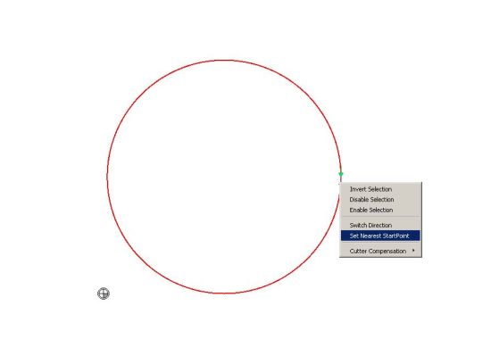

chcialbym wyciać kolo.
rysuje w autocadze koło przerzucam przy pomocy programu dxf2gcode do gcodu
i problem w tym ze chciał bym aby pczątek wycinania był na dolnej czesci koła
czy lazycam czy dxf2gcode zawsze ustalaja poczatek na przekątnej koła nierozumie tego
przeciez lepiej i dokładniej było by zaczynać w taki sposob
prosze mi wytłymaczyć dla czego tak jest

Post napisał: dance1 » 09 paź 2014, 08:59
w cad-zie podziel koło na 4 :twisted:

heng
Posty: 25
Rejestracja: 15 kwie 2014, 11:01
Lokalizacja: Bielsko
Post napisał: heng » 09 paź 2014, 09:32
dance1 pisze:w cad-zie podziel koło na 4 :twisted:
tylko ze wtedy otrzymam 4 łuki . Wyjście to jest ale nie za eleganckie .

dance1
Posty: 3095
Lokalizacja: G-G
Post napisał: dance1 » 09 paź 2014, 19:22
to tnij w jednym miejscu gdzie Tobie pasuje, co jest nieeleganckiego w podzieleniu na 4?

Post napisał: narvf » 10 paź 2014, 10:53
Nie sprawdzałem jak to działa w linuxcnc, ale można ustawić punkt początkowy w dxf2gcode.
